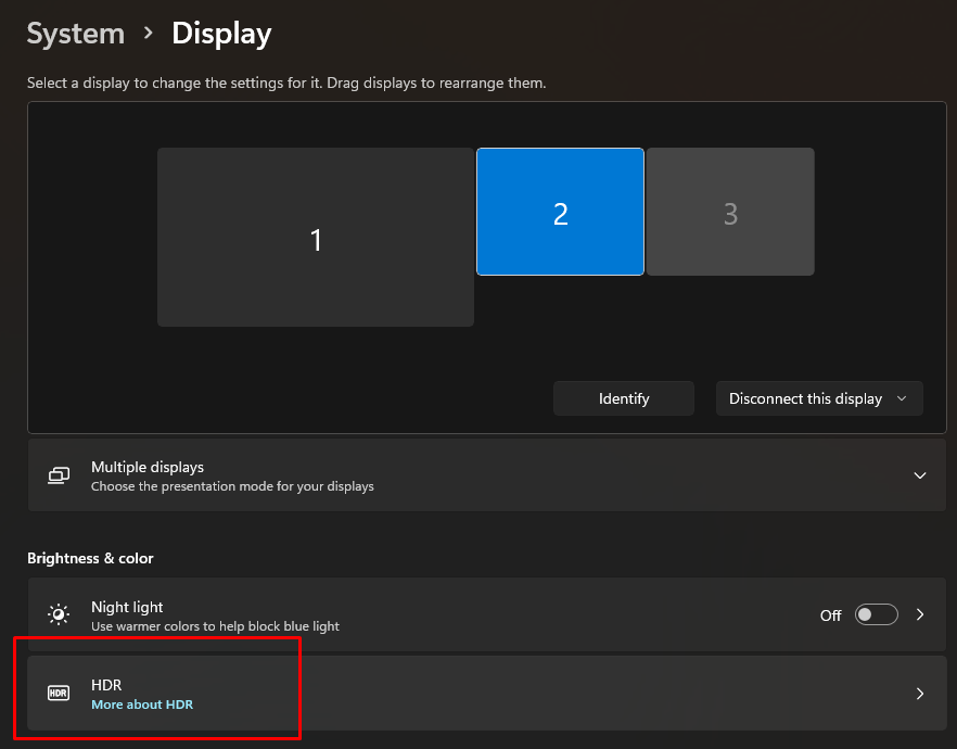

hocam auto hdr için tv ve pc'de nasıl bir bir ayar yapmamız lazım?
Bu mesajda bahsedilenler: @Frobe
4 yıl
TV'de;
Home menüsünden TV'nin ana app'ini açıyorsunuz, sağ üstte ... 3 nokta olacak, ona tıklayıp HDMI 1-2-3-4 neye bağladıysanız, oradaki HDMI logosuna tıklayın ve PC'yi seçin.
(Bu ayarı yaptığınızda TV otomatik olarak PC'ye özel çalışacak, gereksiz özellikleri kapatacak ve input lag'ı düşürecektir. Yapmanız şart değil, ama faydalı. Otomatik olarak Game Optimiser ya da HDR Game optimiser'a geçecektir.)
https://www.google.com/sorry/index?continue=https://www.youtube.com/watch%3Ft%3D49%26v%3DbpsUwmSOoMk%26feature%3Dyoutu.be&q=EgQuLZpEGPvkmo8GIhAdh2XMIPt5223wFe5kOFJ3MgFy
Windows'ta yapılması zorunlu ayar;
TV kapalı olduğu için şu anda bu alan disabled bende. HDR:ON seçilmeli ve HDR'ın alt menüsüne girip Auto HDR:ON da yapınca tamam. SDR bir oyuna girdiğinizde, Auto HDR, otomatik olarak devreye girecek. Zaten oyunu açınca sağ altta "Auto HDR aktif edildi" tarzında bir uyarı verir Windows.
