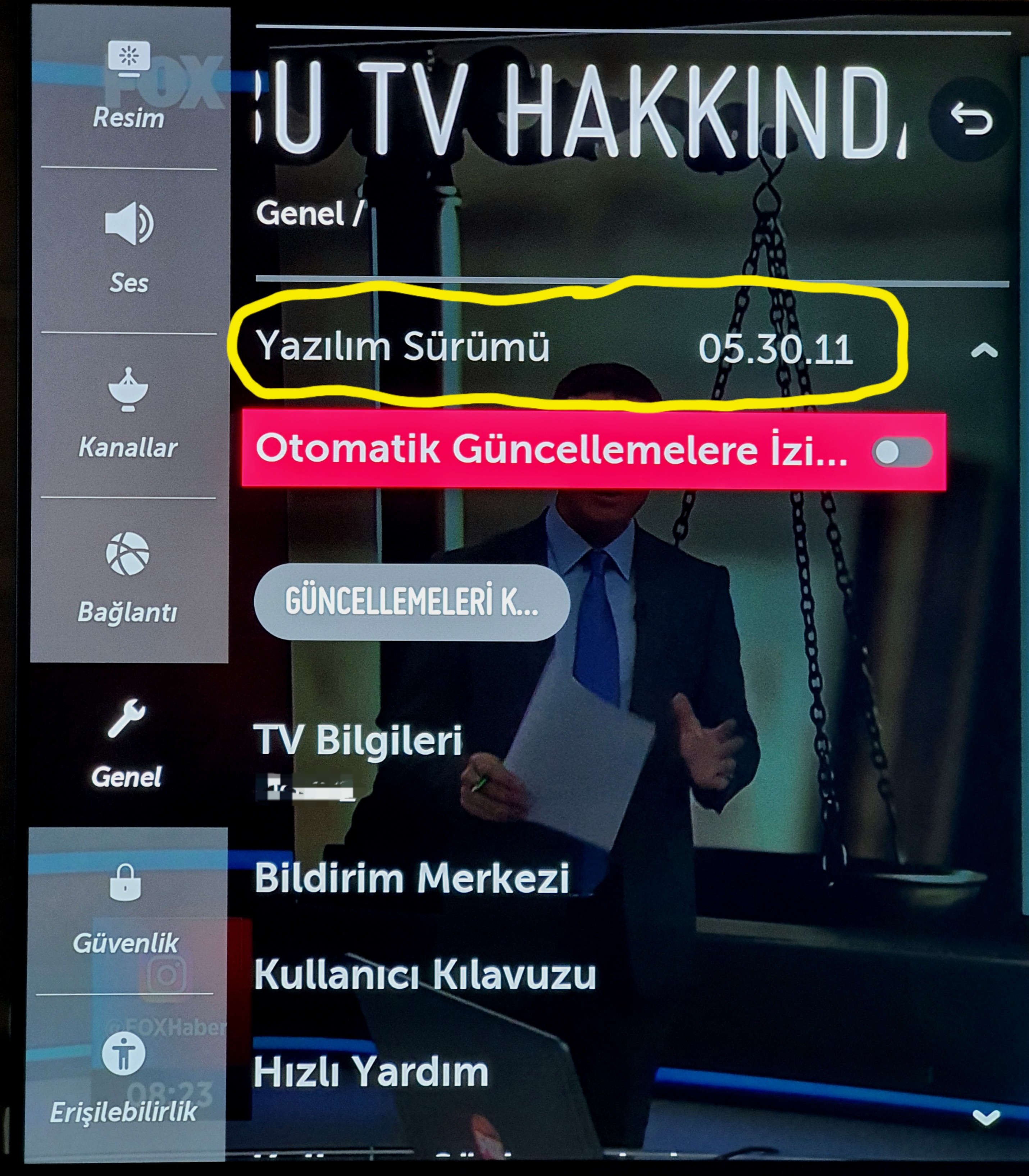

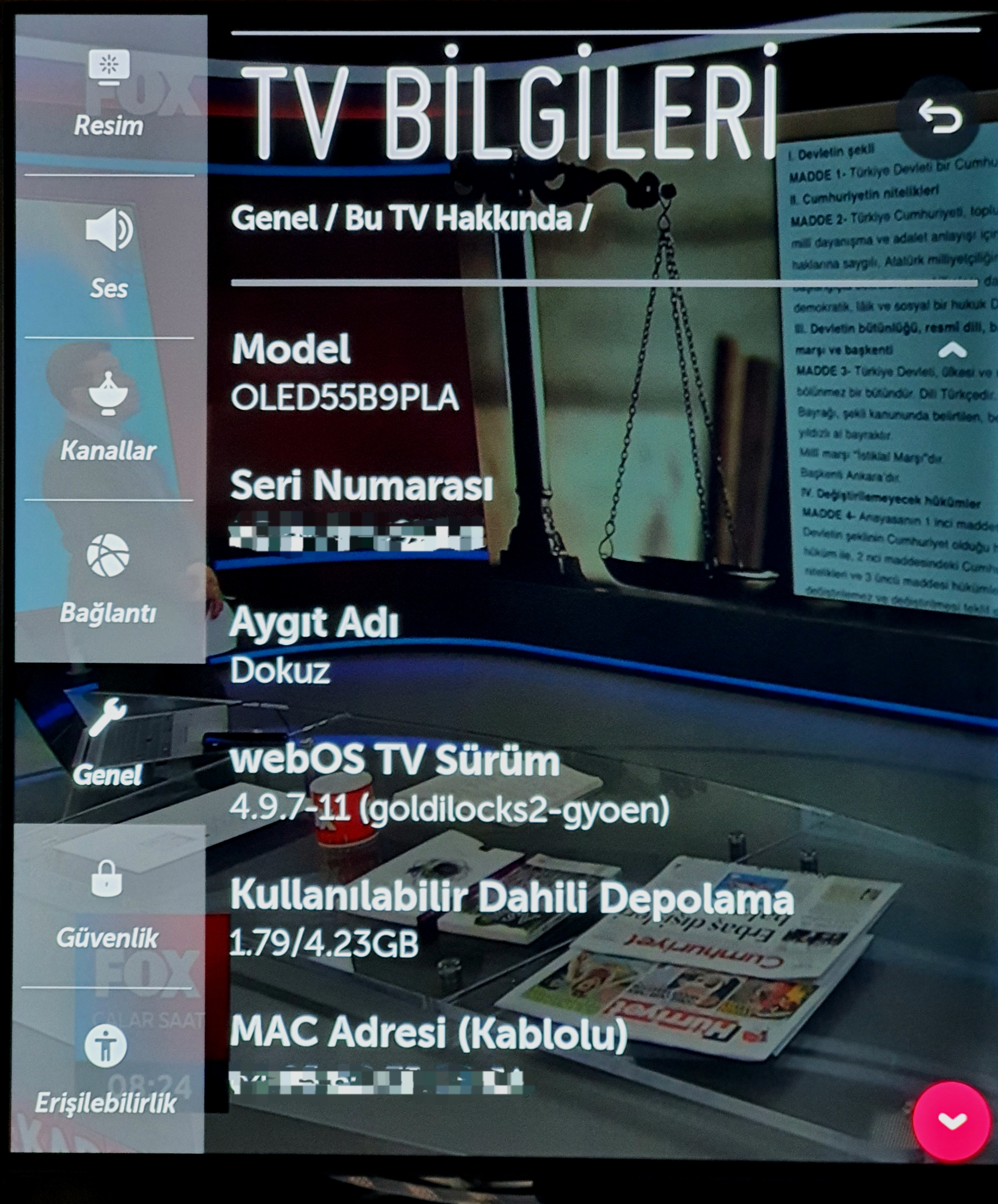

Bir öncekinin üzerinden çok fazla bir süre geçmeden yeni güncelleme geldi. Güncelleme şimdilik LG Türkiye resmi web sitesinde görülmüyor. 05.30.11 güncellemesi ile WebOS 4.9.7-10'den 4.9.7-11'e yükseltiliyor.
Gelişmeleri LG Türkiye resmi web sitesindeki şu linkten model numarasını girerek takip edebilirler:
https://www.lg.com/tr/destek/software-firmware
