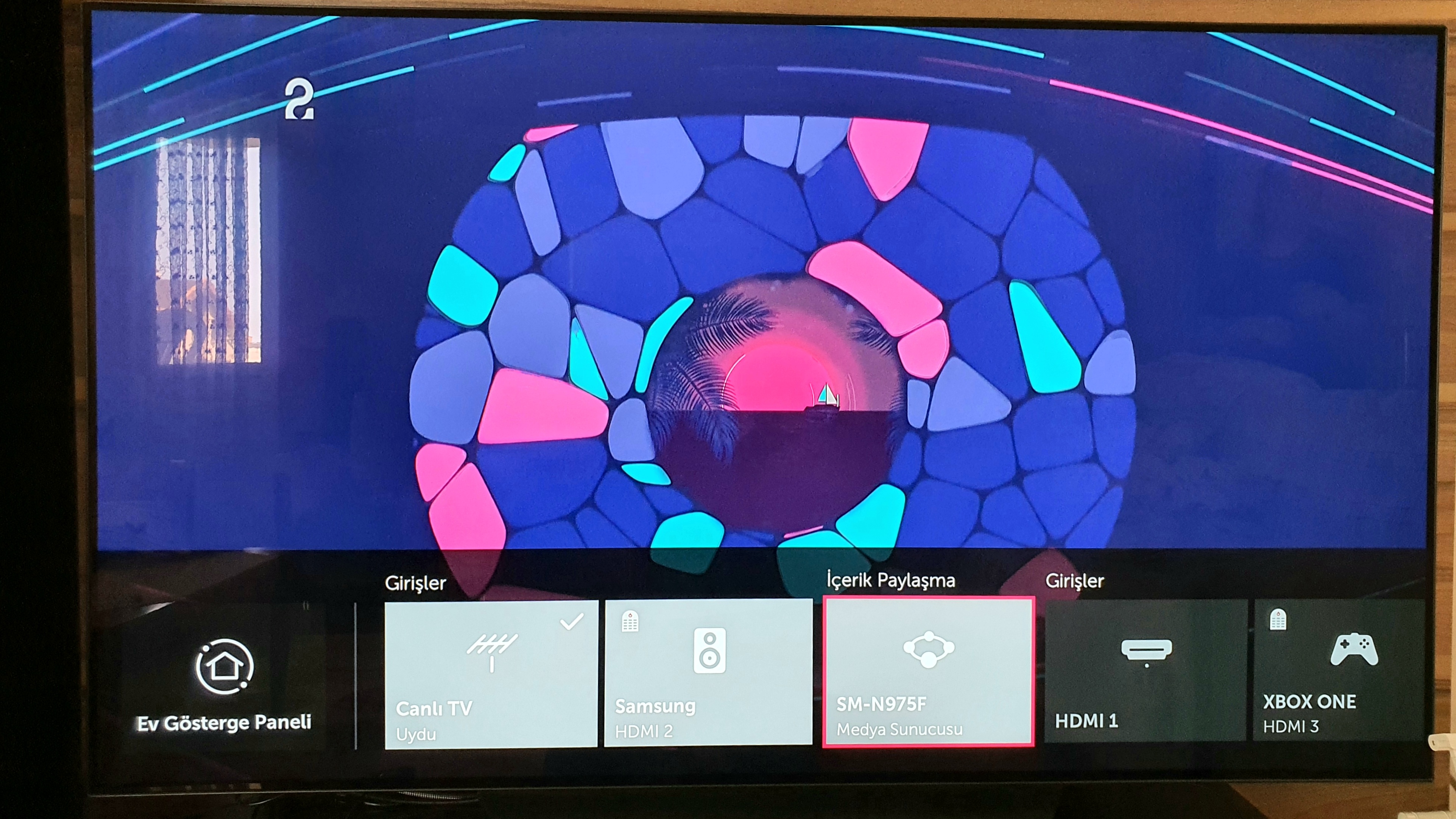

Sorununuzla direkt ilgili değil ama şöyle bir güncel videoya denk geldim başkalarının işine de yarar diye paylaşıyorum. Özetle; videoda usb 3.0 gigabit ethernet ile tv'yi internete bağlıyorlar dahili lan bağlantısının çok üstünde verim alıyorlar. Normalde usb etherneti bağladığınızda bilinmeyen aygıt bildirimi beliriyor ve ayarlarda internet bağlantısı olduğu ile ilgili herhangi ibare gözükmüyor ama videodaki gibi Netflix'de ağ bağlatısı testi yaptığınızda daha yüksek hız alıyorsunuz. Ayrıca internet gezginin de çalıştığına şahit oluyorsunuz. Ben elimdeki Dark marka gigabit ethernet'li USB 3.0 çoklayıcı adaptör ile yaptım oldu. İnternetim 50mbps VDSL olduğu için videodaki gibi uçuk sonuçlar almadım. Dahili LAN bağlantısı ile Netflix testinde 50mbps alırken adaptör ile 54mbps sonuç aldım (internet gezgini ile speedtest sonucu ise 20mbps ile 30mbps). Özetle TV'miz USB 3.0 gigabit ethernet bağlantısını destekliyor diyebiliriz:

Hocam çok güzel bir bilgi paylaşmaşsınız. Aslında bu durum en çok ağ dan 4k içerikler aktarırken işe yarayacaktır. Türkiye de max internet hızı 100 mbps olduğu için tv nin kendi 100 mbit ethernet arayüzü yeterli oluyor. Bu arada bende kendi deneyimimi aktarayım. 4K Bluray Remux 80 gb lik filmleri Ağ üzerinden TV nin etherneti aracılığı ile donma takılma olmadan izleyebiliyorum. Yani tv nin etherneti saniye de yaklaşık 12 mb lik veri transferini kabul ediyor. Dolayısıyla 4K Remux bile izlemiş olsanız donma veya takılma olmadan rahat izleniyor. Ama keşke şu tv de Gbit ethernet portu olsaydı. Hala yeni tv lere bile usb 2.0 ve 100 mbit ethernet portu koyuyorlar. Bu kadar yüksek paralar ödediğimiz tv ler bunlar.

Ben tüm indirme ve TV'de izleme için android sistemli telefonumu kullanıyorum. Bilgisayara indirme o büyük dosyaları USB'ye kopyalama gibi zaman kayıpları yaşamıyorsunuz. TV'de izlemek için (ayrıca internetten indirme için) telefonun OTG özelliğinden istifade ederek bahsettiğim ethernet adaptörü ile DLNA bağlantısı kurarak yapıyorum. Yukarıda bir mesajımda da bahsetmiştim, küçük basit bir Android uygulaması ile takılmadan remux filmleri izleyebiliyorsunuz. Android telefon kullanıyorsanız şiddetle tavsiye ederim:

Anladım sizin yöntem de baya kullanışlı aslında belki sadece hafıza yeterli olmayacağı için bir kaç film indirip izleyip silmeniz gerekiyor. Bende de 2tb hdd laptopa bağlı torrentten direkt hdd ye iniyor ztn bir islem yapmıyorum. Laptop 5ghz bandından Keenetic Ultra router a bağlı tv de ethernet ile bağlı. Laptop da hem samba Server hemde lg smartshare ile Dlna paylasimi açarak ağ da paylaşım yapıyorum. İçerik izlemek istersem laptop u açıyorum. Hdd yi direkt router a da bağlayıp paylaşım yapabilirim ama bu sefer de Laptop da indir router a hdd yi taşı filan uğraşmak daha zor oluyor.

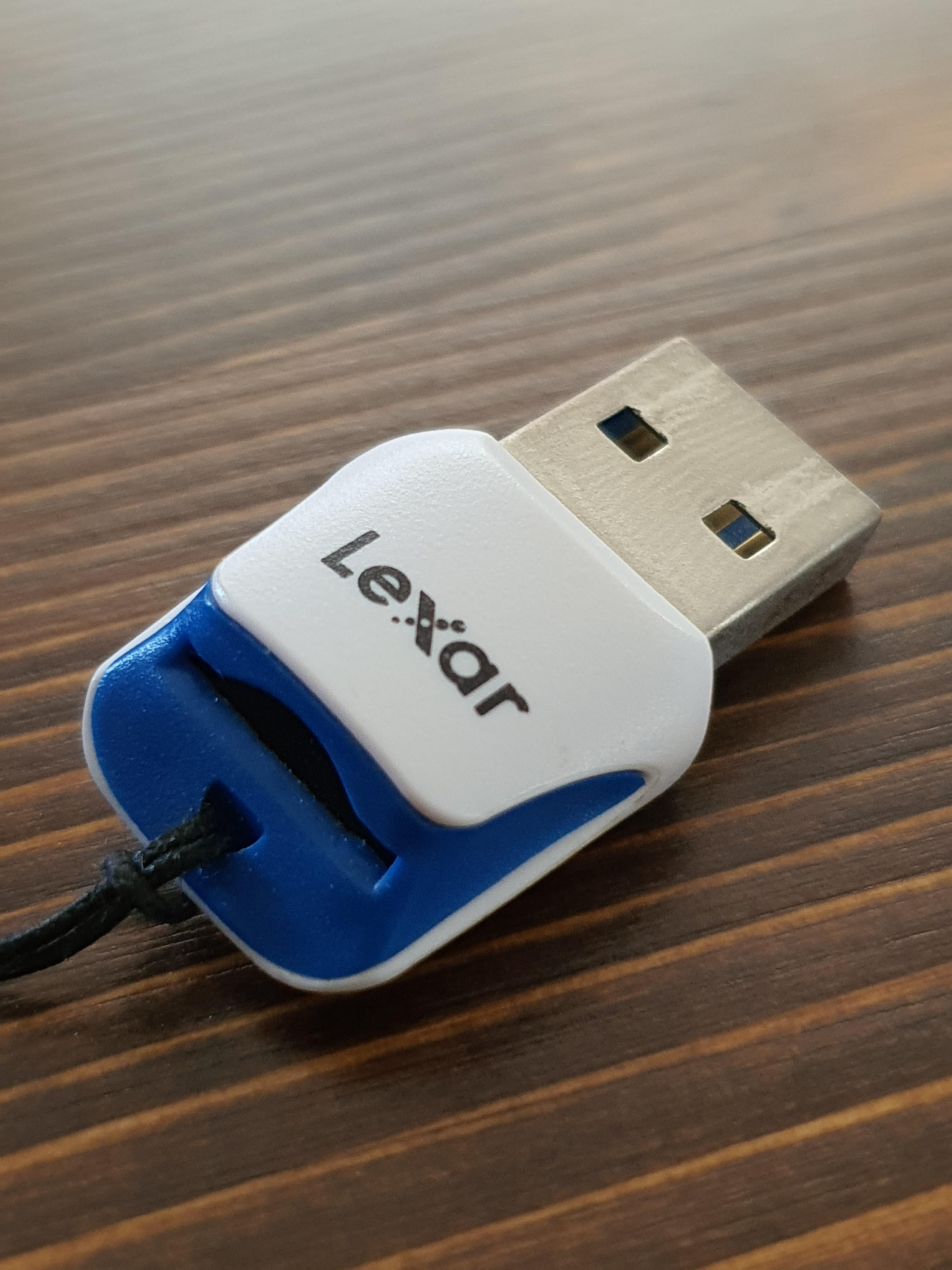

Eskiden arşivci idim ama şimdi izliyorum ve siliyorum. Çok çok beğendiğim bir ikisini, ola ki başkası ile de paylaşırım diye tutuyorum. Telefonun 256GB hafızası var, 128GB'da hafıza kartı takılı mevcut işlerim için yeterli. Yalnız şunu keşfettim telefonun dahili hafızalar ı yazma/okuma olarak çok hızlı; bilgisayardaki SSD gibi düşünebilirsiniz. Harici hafıza kartı Lexar; zamanında iyi bir para vermiştim: 128GB-Class 10, UHS-I (U3), 667x (up to 100MB/s okuma, 90MB/s yazma) olmasına rağmen UFS 3.0 standartında Samsung Note 10 plus'ın dahili hafızası ile yarışamadı.

Hocam bende de Samsung S10 Plus ve Sizin Lexar in aynı modelinin 512 gb olanı var. Aslında hafıza kartında sorun yok. Sorun telefonların hafıza kartı okucusunda, samsung eski model chip kullanmış. Yani usb 3.0 yerine usb 2.0 okuyor gibi düşünebilirsiniz. Dahili hafıza ile harici hafıza kartı artık günümüz de yarisamiyor. Dahili hafıza ssd hızlarını sunuyor. Muhtemelen sizin telefonun Sd kart okuyucusu da bizim ki gibi. Ben testlerimi hem telefon üzerinden sd kart test app leri ile yaptım. Hemde usb 3.0 kablo ile laptopa bağlayarak veri transferi yaptım. Hafıza kartı vaat ettiği hızı telefonun üzerinde iken veremiyor. Ama aynı hafıza kartını Ugreen Usb 3.0 kart okuyucuya direkt takıp laptop a baglarsam çok daha yüksek vaat ettiği hızları yakalıyorum.

Dediklerinize katılıyorum. Daha önce aldığım 64GB Lexar kartın yanında verilen USB 3.0 kart okuyucu vardı. Ben onunla yaptığım testlerde sizin yazdığınız gibi sonuçlara ulaştım. O sebepten kartı depolama için kullanıyorum, işlevsel işlemler için dahili hafızayı. İndirmeleri o sebeple dahili hafızaya yapıyor, saklayacaksam karta aktarıyorum.
