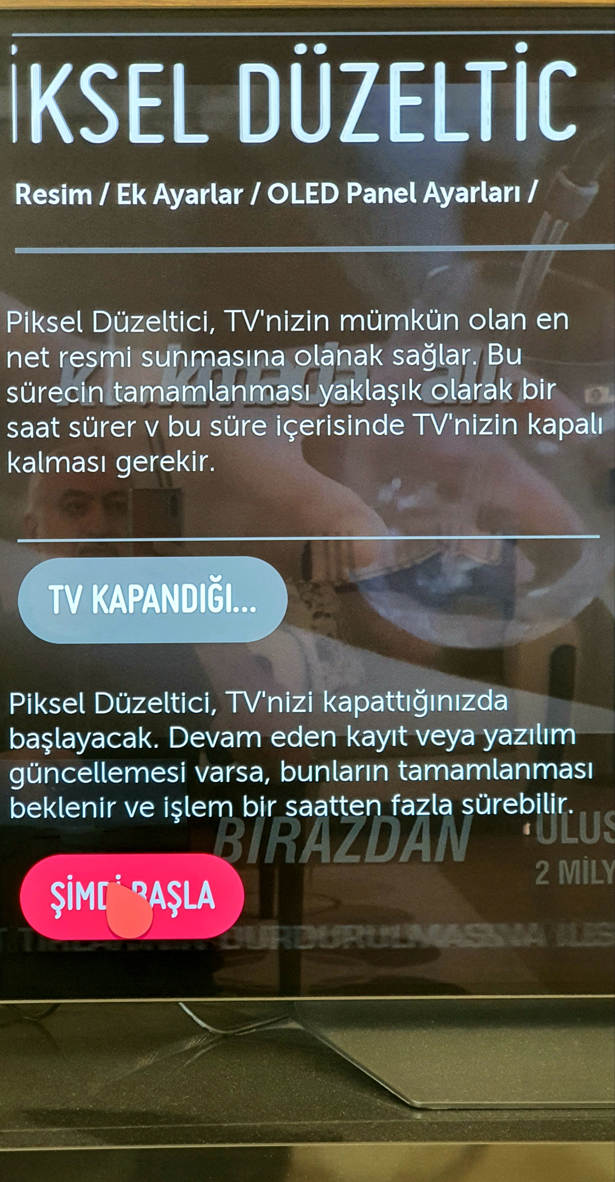

Arkadaşlar tv’yi dün teslim aldım. Yüzde 5 gri ekran testi yaptım. Ekranın sol tarafı çok karanlık. İzlerken de bu belli oluyor karanlık sahnelerde. Sonradan düzelebilecek bir durum mu yoksa iade mi istemeliyim?
Bildiğim kadarı ile bu testlerde kullanılan renkler radyal oluyor, yani aynı tonda olmuyor, açıktan koyuya (veya tersi) doğru gidiyor. Testin amacıda ekran yapışması olup olmadığını tespit etmek. Aynı materyali bilgisayardan açın benzer durum varsa ekran ile değil görüntü ile ilgili bir durum olduğu anlaşılır. Bunun yerine radyal olmayan bir fotoğraf ile TV'yi test edin.
Bu mesajda bahsedilenler: @barinbelkemigi
Hocam radyal değil. Düz bir fotoğraf, uniformity testi için.
https://www.rtings.com/images/test-materials/2016/5-percent.png
Orijinali bu. Ama şimdi tekrar yaptım, biraz düzelmiş ama siyahlık yerine kırmızılık var.
akşam karanlıkta bir daha deneyeceğim.
Bu mesajda bahsedilenler: @tayaydin
Manuel olarak piksel düzelticiyi çalıştırıp (bu işlem yapılırken bir-iki saat TV'nin kullanılmaması gerekir), sonra tekrar dener misin?
Hocam çalıştırmak riskli olabilirmiş ilk başlarda, iade edeceksem bu riske girmek istemem. Biraz daha kullanıp öyle bakacağım düzelmezse olabilir. Sanki düzeliyor gibi akşam daha belli olur. Şimdilik sadece hafif kırmızılık var, siyah bulutlanma yok. Bir de maalesef 1080p düşük bitrate'li filmlerde karıncalanma çok, izlenemeyecek kadar kötü bazıları özellikle karanlık sahneler.
O kadar riskli bir müdaheleyi kullanıcının hemen elinin altında bir yere koyacaklarını sanmıyorum; bence size söyleyen biraz fazla abartmış. Servisi aradığınızda hemen değişim yapacaklarını sanmıyorum, hatta ilk yapacakları müdahele bu olsa gerek. Burda bir arkadaş yazmıştı, kurulum yapan servis elemanı ekran yapışması konusunda kafasının rahat olması için ayda bir bu işlemi yapmayı tavsiye etmiş. Ne derece doğru bilmiyorum ama o kadar riskli olsa servis elemanı böyle bir tavsiyede bulunamazdı.

Bu tv yi iade edemezsin. Birkaç ölü pixel olsa iade olur . Ekran yapışması çok belirgin olsa ve temizleme ile geçmese yine iade olma şansı var ama youtubede %5 gri ekran açarak ağabey bak sağı tam siyah solu değil dersen en fazla yapacakları şey alırlar tv yi 21 iş gününü doldurmadan 1 gün önce getirirler ve sadece fabrika ayarlarına döndürürler . Sonra sen ararsın müşteri hizmetlerini yine gelirler yine götürürler yine bişey yapmadan getirirler bu döngü böyler devam eder .servis neye bakar biliyormusun karanlık ortam da tv de blu-ray izlerken yada uydu yayını izlerken belirgin bir sorun varmı servis işte buna bakar . Yoksa senin youtubeden açtığım %5 gri ekrana bakmazlar.
zaten senin yaptığın normal tv izleme yada blu-ray izleme olmuyor ki . Kim gider %5 gri ekranı izler. Şartlar normal olmalı mesel youtubede normal bir video da sorun varsa eyvallah derler
