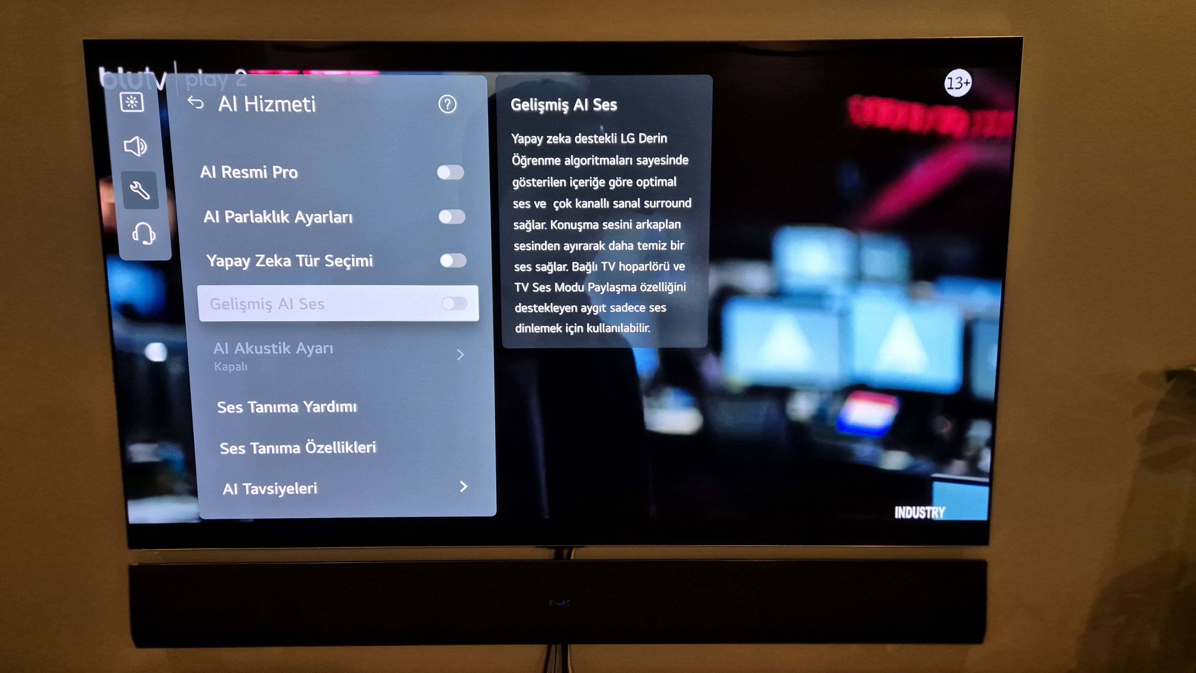

LG OLED G2 televizyonum var. Buna Lg Gx soundbar bağlı. Sinema izlerken diyaloglar çok sessiz olurken diğer sesler ve efektler çok yüksek olabiliyor, bu sırada ben kumanda ile yüksek efekt ler olduğunda sesi kısıyorum, dialoglar çok kısık olduğunda da açıyorum. bu çok can sıkıcı. Bunun bir çözümü var mı?

Bu söylediğinizi denemek istedim lakin Gelişmiş AI ses disable olarak geliyor açamıyorum yani. soundbar e-arc ile bağlı, onunla mı ilgili acaba? < Resime gitmek için tıklayın >

Lg Soundbar uygulaması varmış dediğiniz gibi. orada Surround Sound settings i Off yapınca ses baya bi boğuk geldi, eski hali daha net ve keskin. sound effect ten AI sound pro seçtim çok bir fark hissetmedim ama böyle bırakacağım. Center ve Rear ses seviyesini max yaptım. Bir nebze iyileşti gibi. Teşekkürler herkese.

Selamlar, ben de lg C2 kullanıyorum. Özellikle dolby atmos sesin aktif olduğu dizilerde (mesela amazona yeni gelen fallout) ses seviyesi çok düşük. hani volume u 40 50 yapıyorum konuşma sesleri hala düşük geliyor, efektler patlamalar falan bir tık daha yüksek. Ancak bir türlü istediğim ayarı tutturamıyorum. Soundbar falan da kullanmıyorum direkt tv nin kendi hoparlorunden ses alıyorum. Bunu düzeltebilmenin bir yolu var mı?

Genel > AI hizmeti > Gelişmiş AI Ses ayarını ON yapabilirsin
ayrıca
Ses > Gelişmiş Ayarlar > Dolby Atmos ayarını Off yapabilirsin
İşine yarayabilir bir kontrol et istersen
