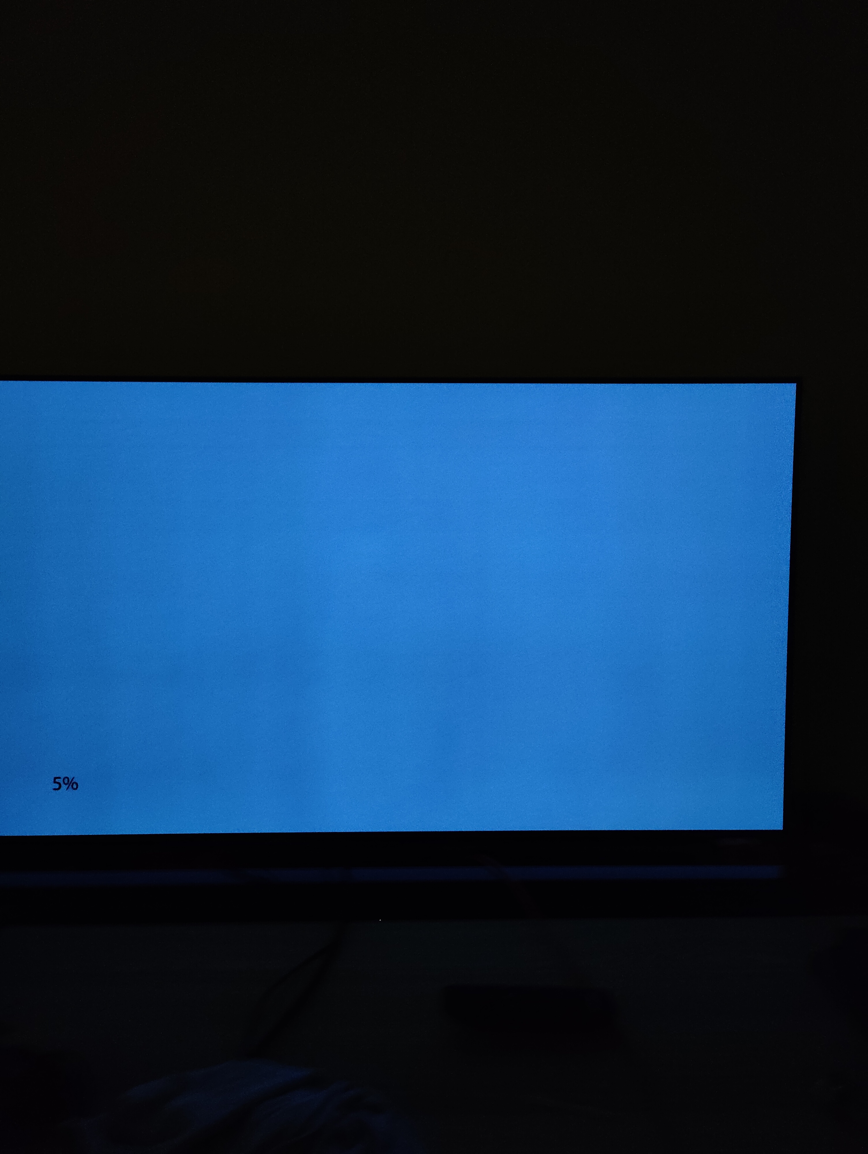

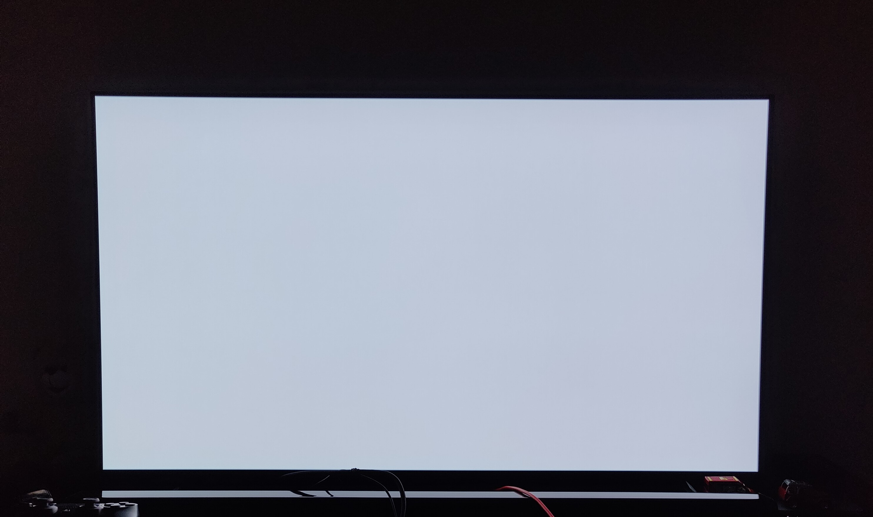

Bugün gidip TV'yi aldım ve bende 42C2 ile aranıza katıldım. Yardımlarınız için çok teşekkürler. Tv tarayıcıdan servis menüsüne girdiğimde toplamda 170 saat civarı kullanılmış :) Arkadaş kampanyadan almış ve 1 ay kadar kullanıp kutusuna kaldırmış. Bu süreçte parlaklık ayarı yapmamış ancak tvyi açtığımızda enerji tasarrufu modundaydı ve ayarları hiç kurcalamadığını söyledi. %5 Grey Testi Youtube üzerinden açtım ve %70 parlaklıkta oynattım. Beyaz ekran testini de yaptım. Panelde şükür hiç ölü pixel çıkmadı, fotoğrafları ekliyor yorumlarınızı bekliyorum. Başka yapmam gereken ne gibi testler var, nelere bakmalıyım, ekleyeceğiniz bir şey olursa da yapmak isterim.

2 yıl
Testleri evhamları geride bırakıp tvnin tadını çıkarın. Hayırlı uğurlu olsun, iyi günlerde kullanın.

2 yıl
@YerliMakina Güle güle kullanın tv az kullanılmış, en önemli sıkıntılardan ölü pixel testini de sorunsuz geçmiş bence bundan sonra keyfinize bakın derim.
Daha fazla test vs. bence gerek yok duruma göre tv'yi sıfırlayın en azından öncesinde yapılmış değişimleri düzeltir, tamamen kendi keyfinize göre görüntü seçeneklerine ince ayar yaparsınız. Zaten C2 çok popüler bir tv olduğu için youtube içinde sayısız ince ayar videoları bulunmakta, onlara da arada bir bakar en uygun görüntü ayarını yakalarsınız.
