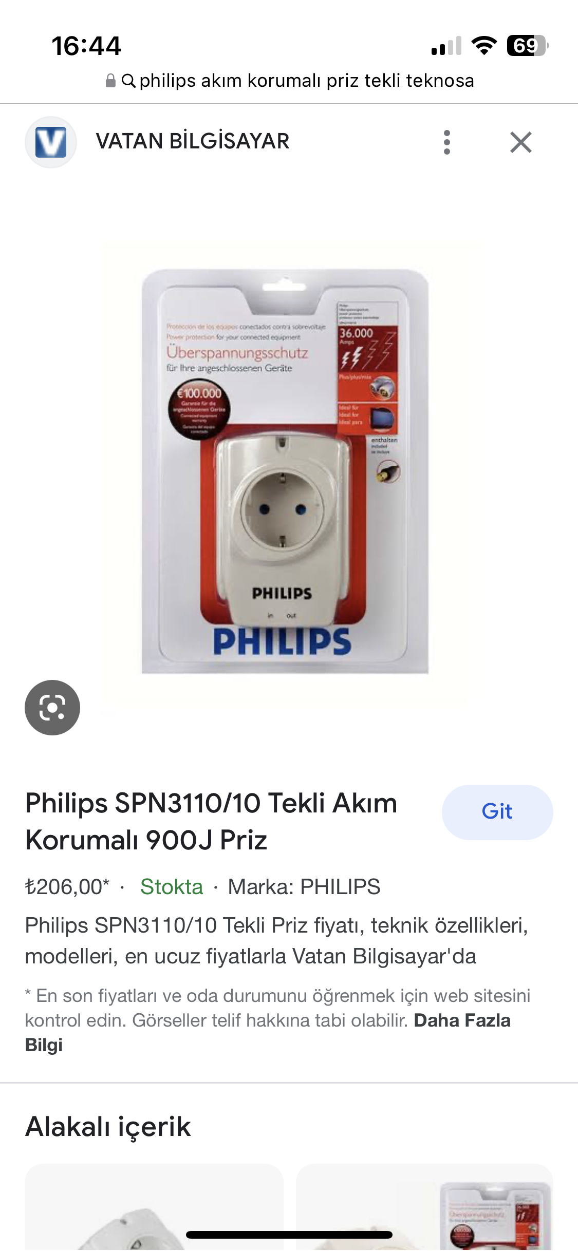

Arkadaşlar selam benim bir sorum olucak teknik olarak bilgili arkadaşlara
2 hafta gibi bir süre önce oled 48 lg c24la modeli satın aldım vatan bilgisayar dan ve çok memnunum fakat şöyle bir şey oldu servis kurulumu yaptı gitti ertesi gün tv açılmadı açmaya çalıştığımızda açılıyor gibi oluyor ekranda lg logosu çıkıyor ve kapanıyor sonrasında 5 yada 6 saat gibi bekledik (belki güncelleme yapıyor olabilir diye) sonra 5 kez falan açma tuşuna bastığımda açıldı bu arada internetimde 10 mb olduğundan güncelleme uzun sürmüştür diye yorum yaptım kendi kendime.sonra epey bir zaman böyle bir sorun olmadı fakat şimdi yine tv yi açtığım da açıldı altta tv içindeki youtube netflix vs logolara çıktı,ekran ortasında yuvarlak dönmeye başladı tv yi kumanda edemedim tuşlar vs çalışmadı bende kapatıp açmayı denedim kapattım ve yine aynı şekilde açılmıyor tv nin kapalı olduğunu gösteren ışık kırmızı yanıyor açıyorum lg logosu geliyor ve tekrar kapanıyor acaba yine güncellememi yapıyor anlamadım dün ekranda güncelleme yapılması gerekiyor demiş ve çocuklarım tamam demiş buna bağlı bir şey mi acaba yada bu bir arızamı anlayamadım bilgi verirseniz çok memnun olurum bu arada akıllı priz tekli phlips kullanıyorum alakalı olabilirmi bilemedim şimdiden çok teşekkür ederim.

Belirttiğiniz şartlarda tespiti çok zor hocam. Servis çağırmanız gereken bir sorun gibi görünüyor.
Bu mesajda bahsedilenler: @snowwdrop
3 yıl
Üstadım prizden fişi çıkarıp taktım çalıştı tv acaba philips in tekli akım korumalı prizinden mi kaynaklanıyor bilemedim
