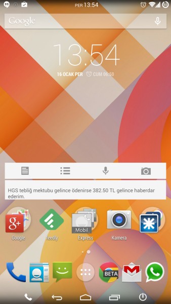

12 yıl
probamı kullanan varmı performansı nasıl çift tıklamada ekran açıp kapatması düzgün çalışıyor mu yakında ona geçebilirim ben slimkatı şu an kullanıyorum saf android olarak iyi geldi çok bariz kusuru yok hatta video da çektim
http://www.youtube.com/watch?v=gdHjRfL2cQ0&feature=youtu.be
< Bu mesaj bu kişi tarafından değiştirildi Gökşen PASLI -- 16 Ocak 2014; 15:19:42 >

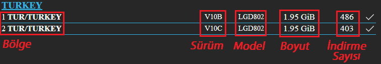

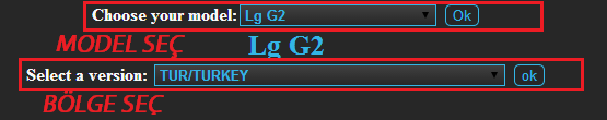

Öncelikle Son çıkan sürümlere burdan bakabilirsiniz ..
http://lg-phone-firmware.com/index.php?mod=Lg+G2&paese=TUR%2FTURKEY&id_mod=36
V10B ve V10C sürüm sırası. C en yenisi. D çıkarsa o en yenisi olacak, alfabetik sıra ile gidiyor.
Sizin baktığınız yanlış sanırım o yazıların bizimki ile alakası yok
