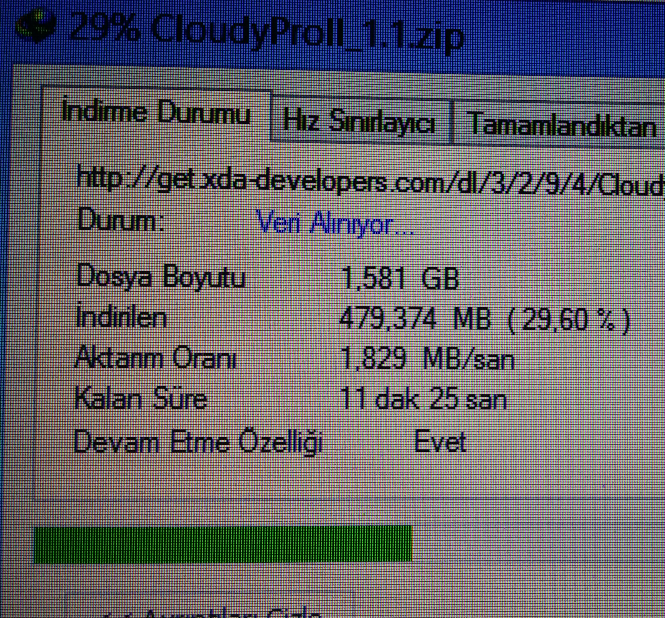

hocam senin indirme hızın nasıl böyle iyi ..ya megadan 350-400 kile indirirken bu cloudy nin romları 50 kb/s iniiyor bende tahmine göre 18 saat sonra inmiş olacak diyor.. =).. senin megaya yukleyebilme sansın varmıdır acaba indirdikten sonra

idm kullan, direct download seçeneğine sağ tıkla idm ile indir de olsun bitsin...
bende 330(akk ile son hız) ile çekiyor, normalde 2.5 ile indiriyordum ay başlarında...
