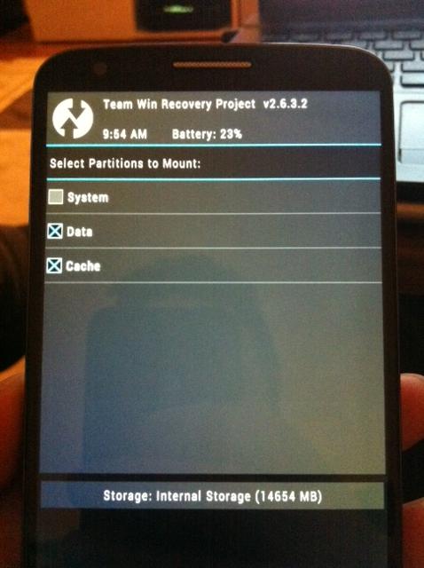

Çok teşekkürler, verdiğiniz linkten 2.6.3.2 yi indirdim ve kurdum belirttiğiniz gibi. Sorun olmadı.
Yalnız OTG kablosu ile bağlı USB'yi recovery'de göremiyorum. Telefon açıkken aşağıdaki 1. resimde
görebileceğiniz gibi OTG kablosu ile USB'yi görüyorum ancak recovery de backup a girdiğimde sadece
Internal Storage görüyor, bu konuda bilginiz olabilir mi?

Ben OTG kablosunu yeni aldım o açıdan daha önce hiç recovery'de OTG kablosu deneme şansım olmamıştı ancak
yaptıgım şey yanlış olmasa gerek, OTG kablosu takılıyken cihazı yeniden başlat / recovery menüsyle TWRP ye alıyorum
ancak resimdeki gibi görünmüyor

Öncelikle usb yi mount etmen gerekir. Recovery den mount a gir. Usb otg yi işaretle, install yapacağın zaman kök dizine in orada usb görüyor olman gerekir
Bu mesajda bahsedilenler: @eozen81

Yanıtınız için teşekkürler acaba telefon açıkken tanıdığı halde recovery'de USB seçiyor olabilir mii?
Çünkü dediğinizi yaptım ancak Mount kısmında da görünmedi.
