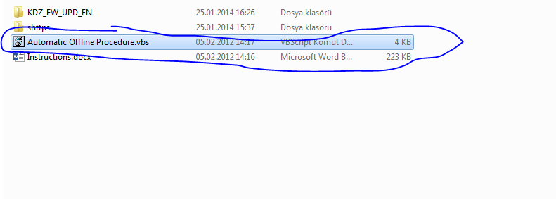

Hocam sağol baktım videolara ama aldığım hata yok ne yazıkki orada aldığım hatayı aşağıdaki resimde automatic offline procedure.vbs bişeyi çalıştıramıyor sanırım

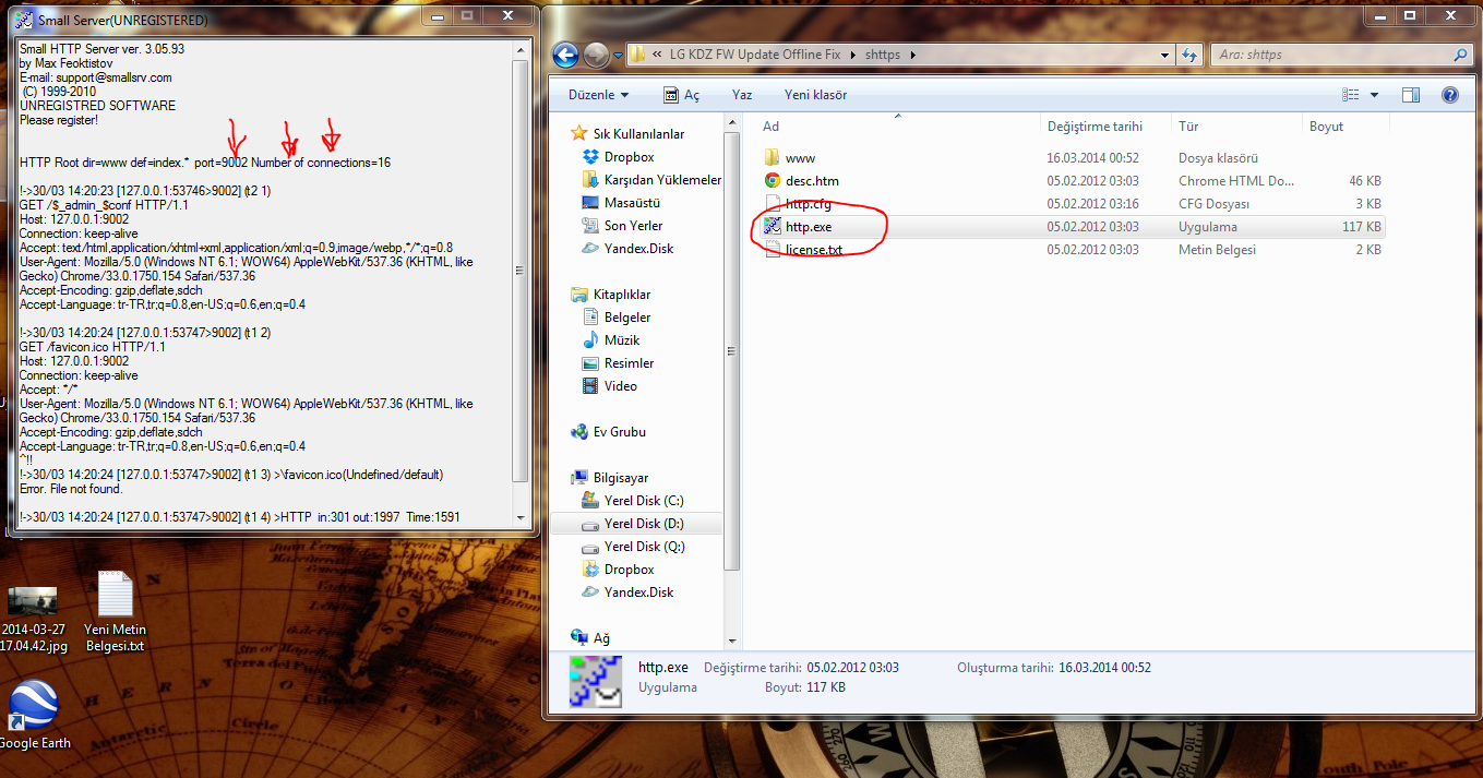

Arkadaslar 10f yukleyecem fakat flashtoolda birturlu Republic korea ve dil secenegini sectigimiz yer cikmiyor host dosyasinida duzelttim ama olmuyor nasil olacak bu is
win 7 kullanıyorsan shttps klasörünün içindeki http.exe dosyasını çalıştır, bir pencere açılacak. daha sonra sağ altta program tepsisindeki simgesi üzerinde
sağ tuş yap- setting/current state (browser) seç. tarayıcıda bir sayfa açılacak çıkan sayfayı kapat. http.exe dosyasını çalıştırınca açılan pencerenin içerisi
değiştiyse işlem tamamdır.

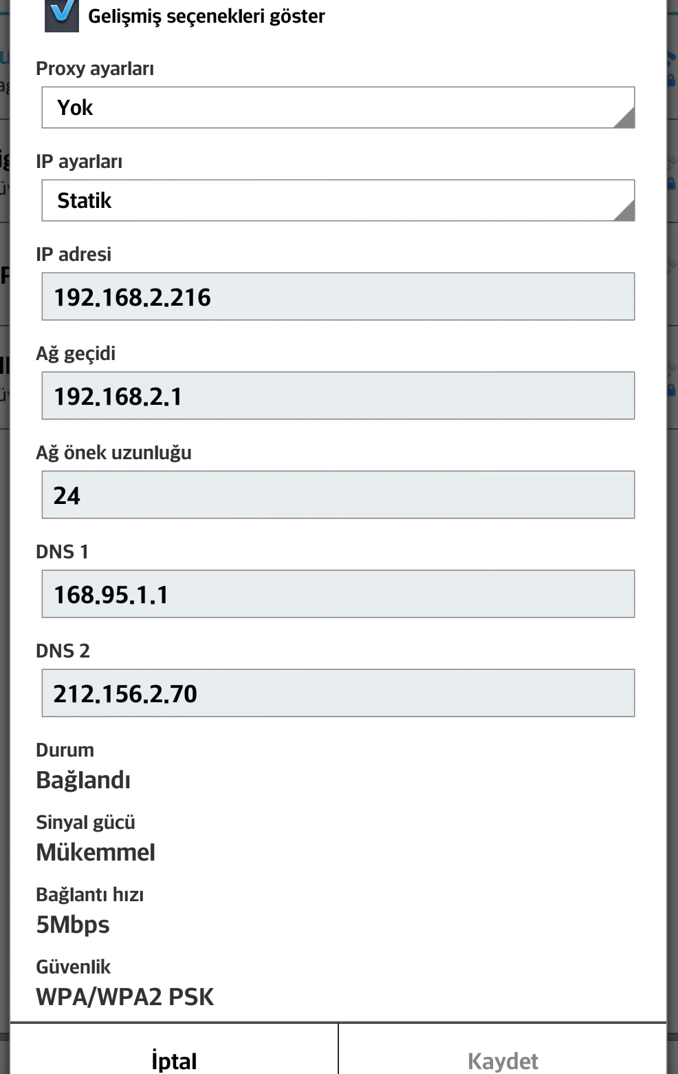

Orijinalden alıntı: Legend.
Böyle yap dene.
hocam maalesef bağlantı olmuyor bu ayarlarla

Ben kullanıyorum problem yok
Sadece DNS kısmını değiştiriceksiniz.

11 yıl

11 yıl
Orijinalden alıntı: espesito
Böyle yap dene.
ipyi resimdeki gibi yapma kendi modemine göre ayarla
11 yıl
Hayır çalışıyor bu ayarlar ve gerçekten hızlı interneti yavaşlatmıyor

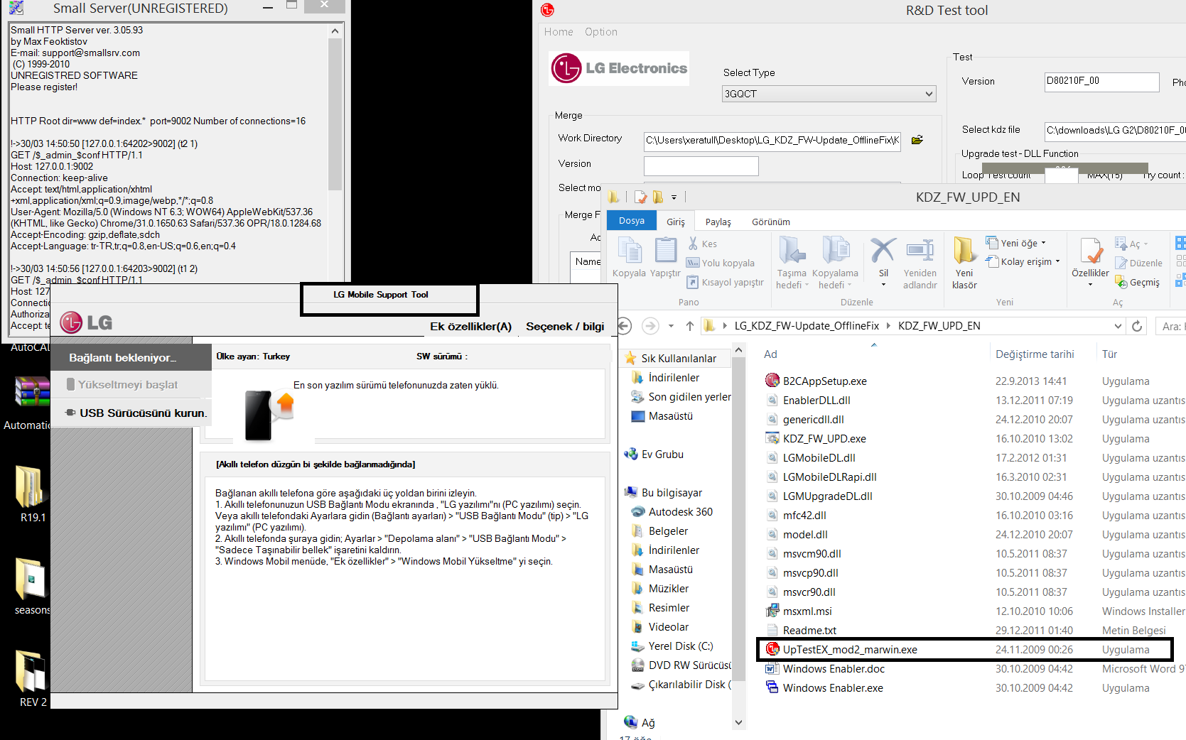

Hocam o dosyayı çalıştırdığımda bu hatayı alıyorum zaten o dosya var yani
Bu mesajda bahsedilenler: @Blacktechtonix
11 yıl
Orijinalden alıntı: zeratull
O dosyayı niye çalıştırıyorsun ki onunla işin yok ki sen kurulumu dikkatli incelediğine emin misin
Aşağıdaki programı çalıştıracaksın
Kurulumun hangi aşamasında çalıştırıyoruz o dosyayı ?
 LG G2 ye Flash Tool yardımı ile stok rom yükleme rehberi (OFFLİNE)

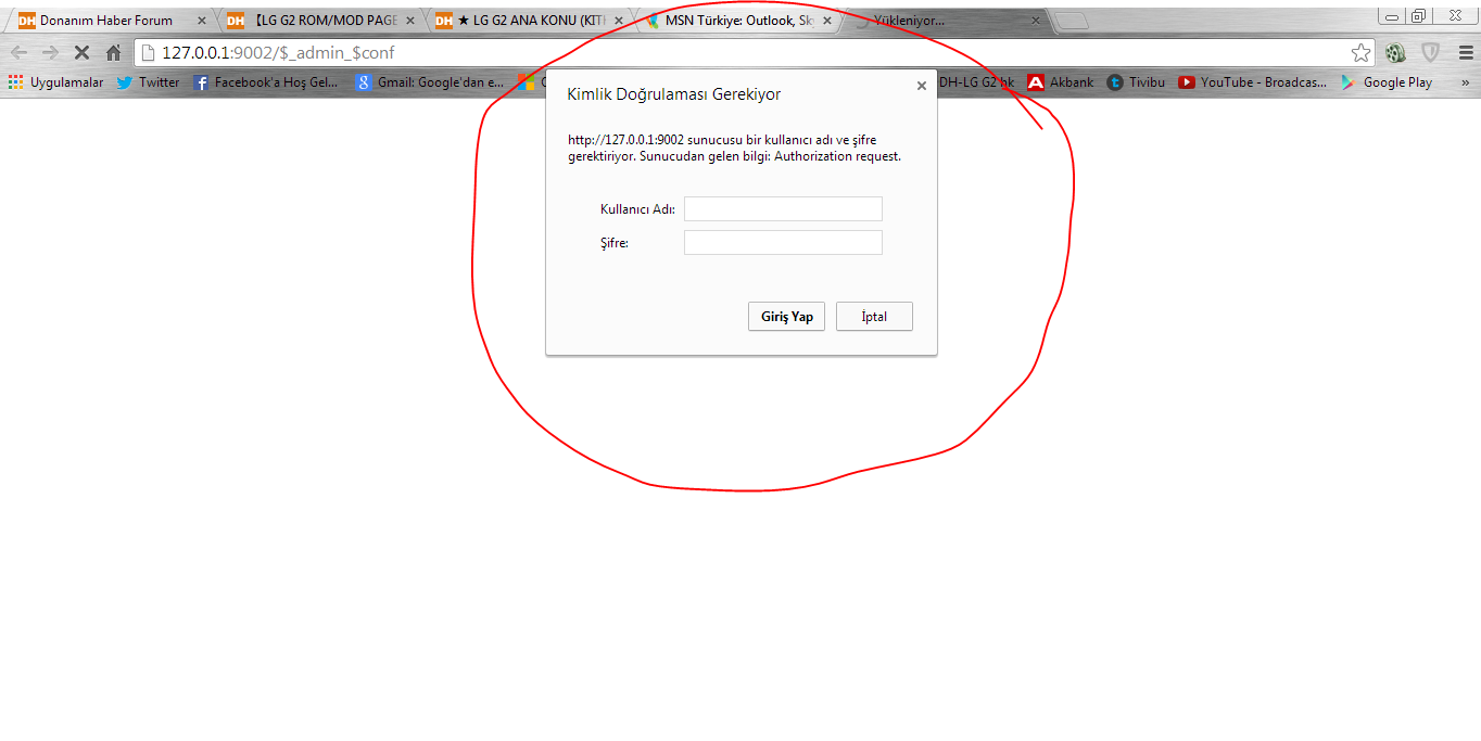

Hocam herşeyi doğru yapıyorum dediğiniz gibi yaptığımda LG mobile support tool açılıyor diğer dosyayı çalıştırdığımda vbs hatası veriyor

Virus programı varsa o da etkiliyor. Virüs programlarini ve varsa Microsoft security yi kapatip veya kaldırıp deneyin.

Z
11 yıl
Herşey disable durumda zaten en sonunda bilgisayarı formatlayacam artık
