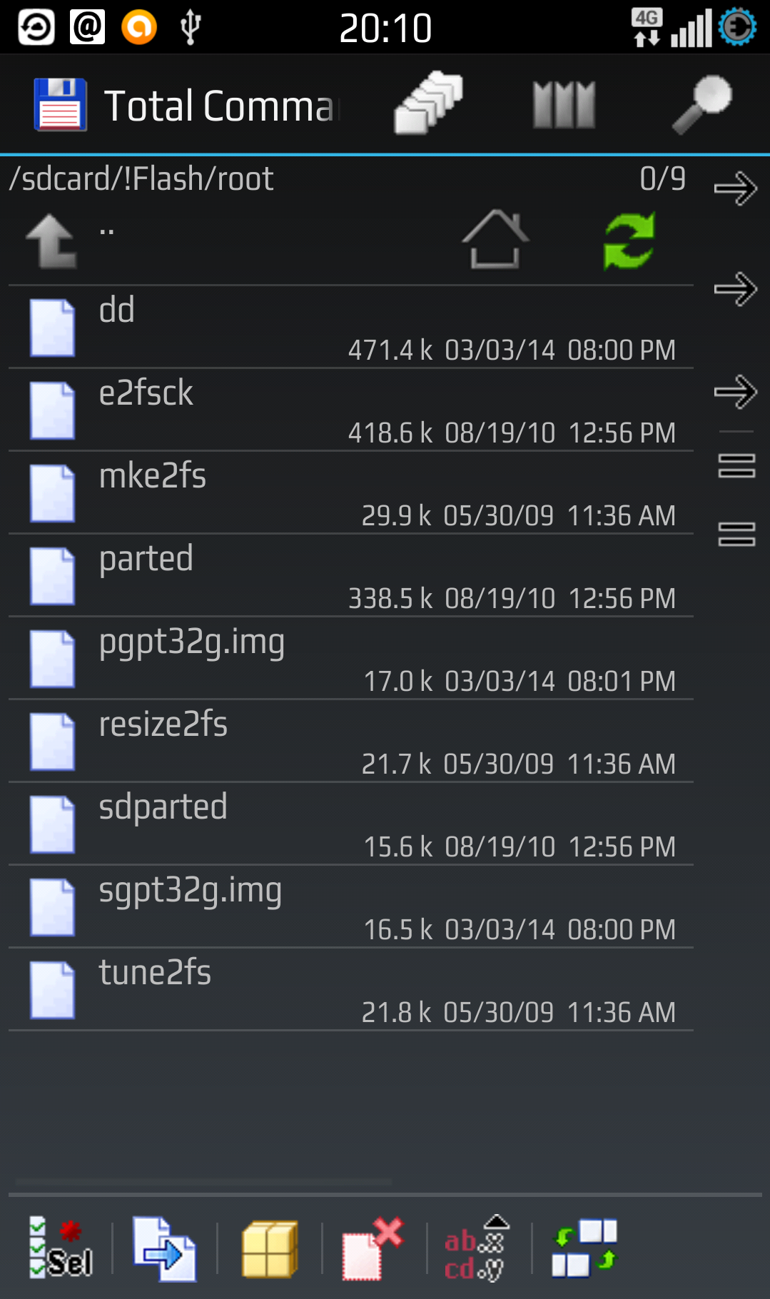

16Gb a düşen 32Gb g2 için fix yapma çalışması
NOT: öncelikle sorumluluk kabul edilmez sadece sorun yaşayan arkadaşlar için çözüm bulmaya çalıştım. Denemek isteyen sorumlulukları almış demektir.
öncelikle gerekli dosyaları burdan indiriyoruz : 16GB>32GB
minimal_adb_fastboot_v1.1.3_setup.exe bilgisayara atıp kuruyoruz bunun dışındaki tüm dosyaları sdcard a atıyoruz.

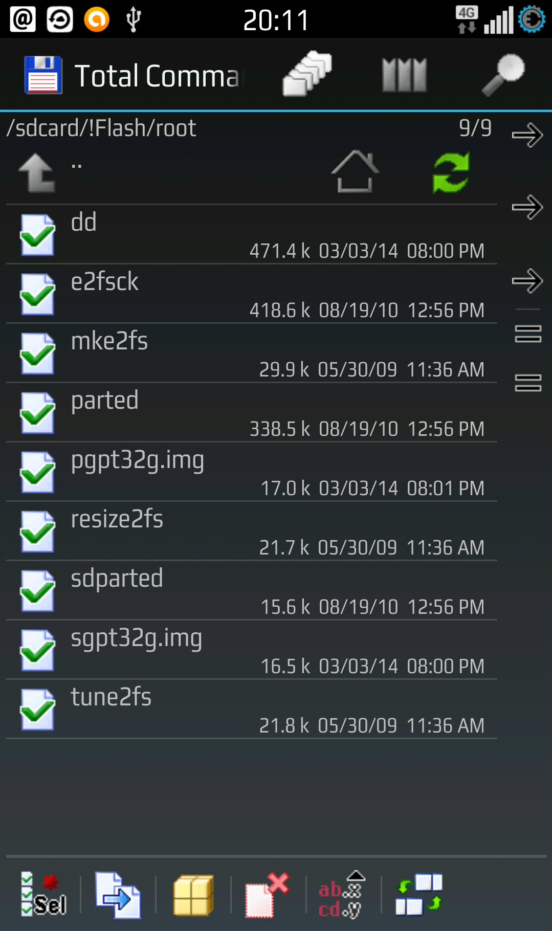

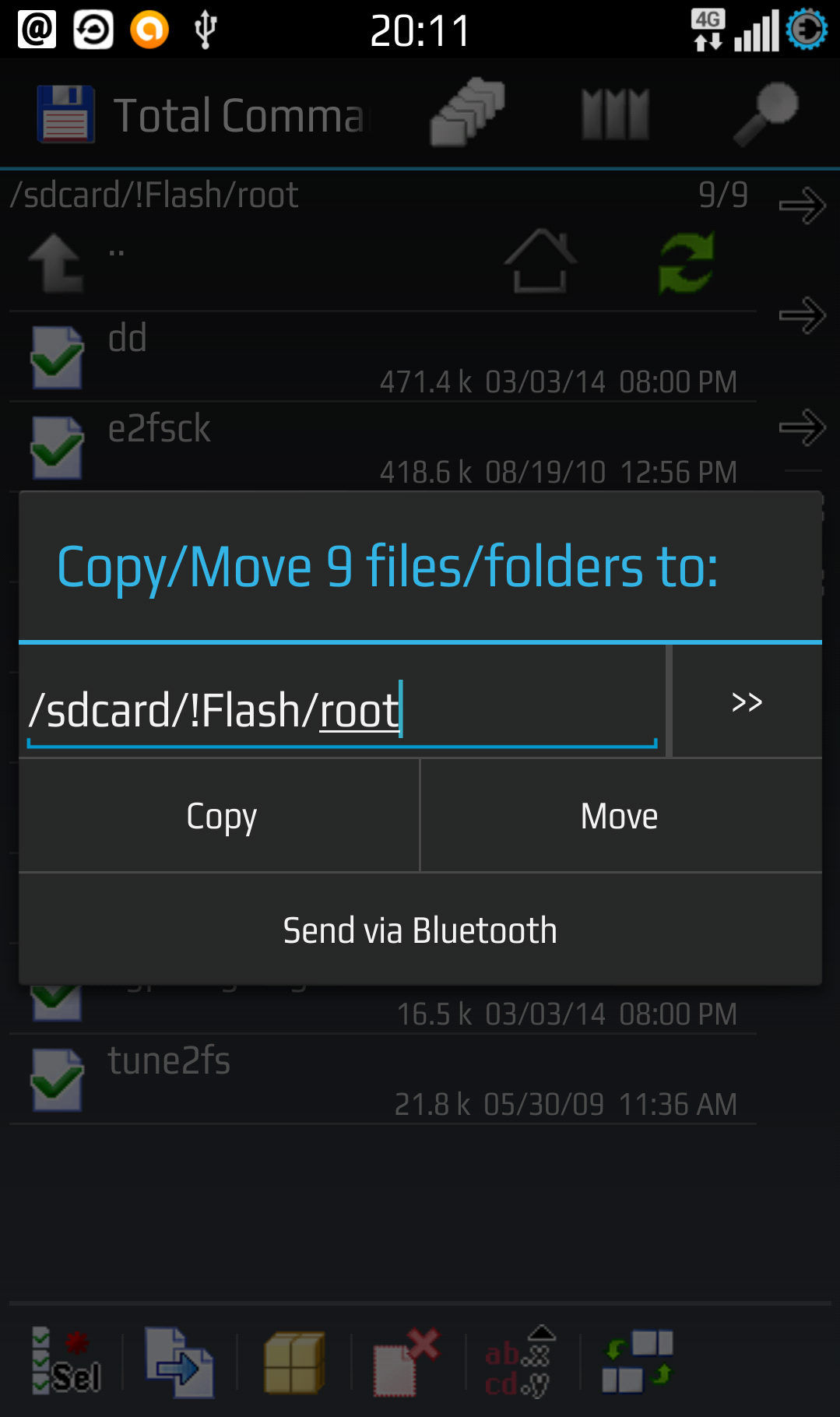

Ardından telefona total commander yada root yetkisi alabilen herhangi bir dosya yöneticisi kuruyoruz.

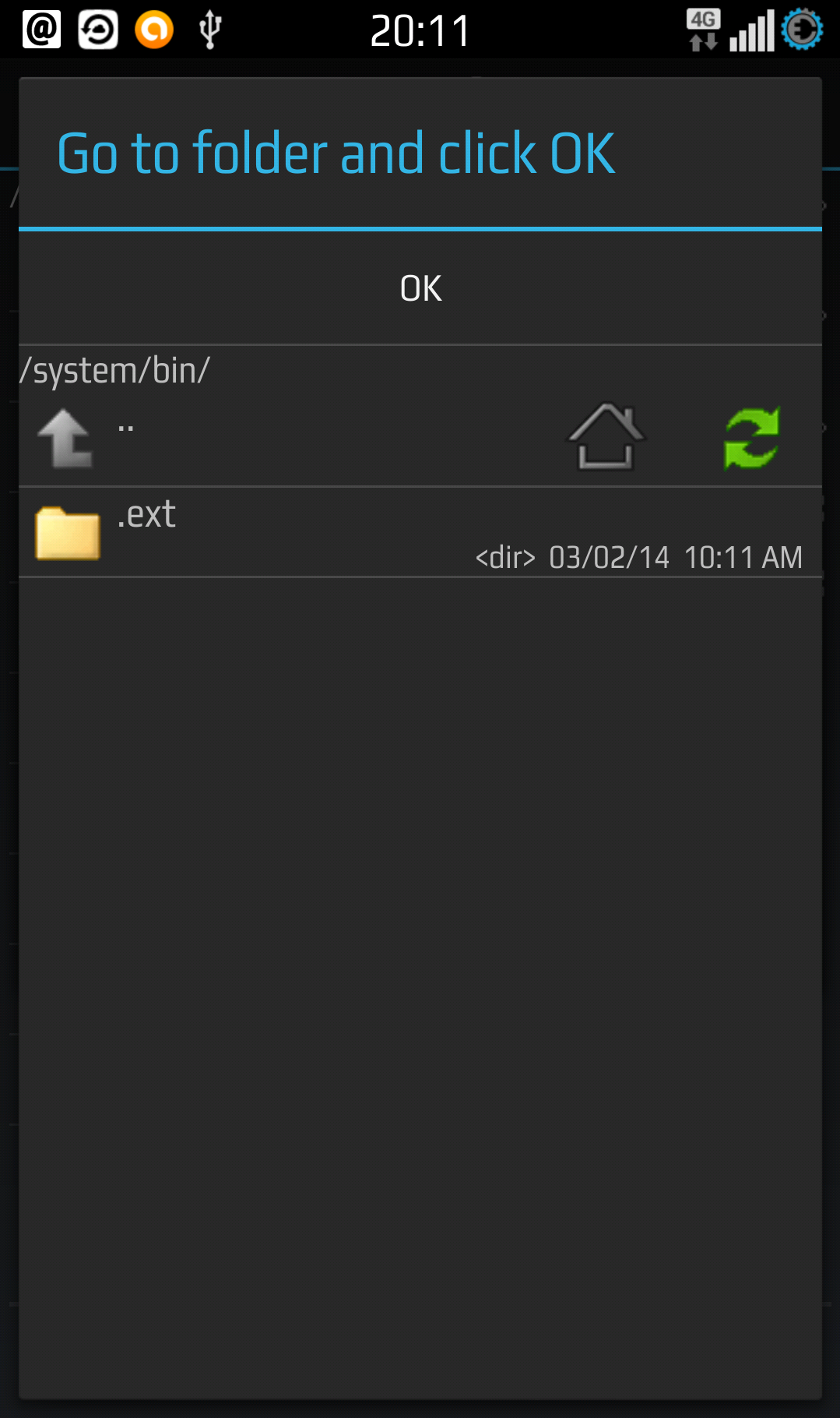

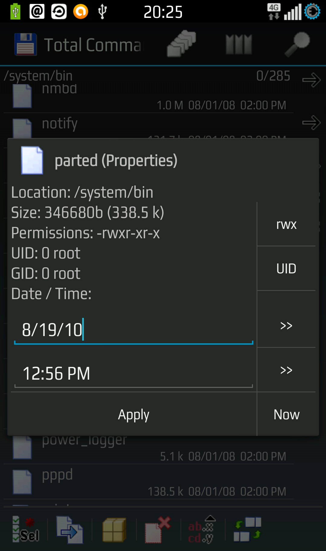

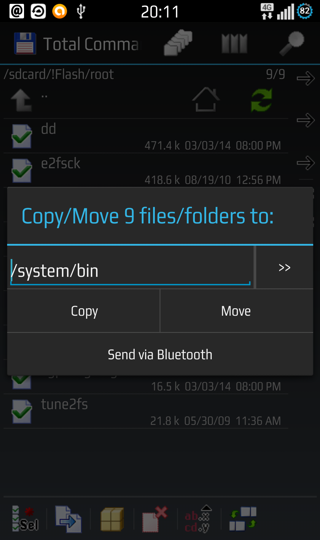

1. telefona attığımız !Flash/root içindeki dosyaları kopyalayıp system/bin konumuna atıyoruz.

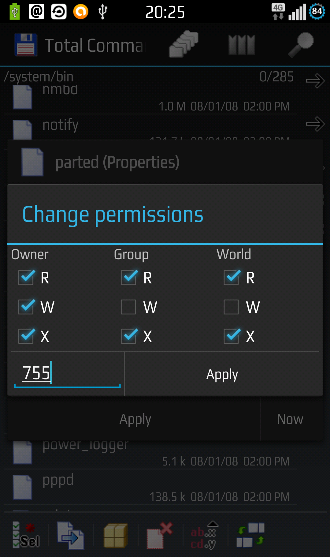

2. Ardından bu konuma attığımız dosyalara 755 yani rwx-r-x r-x yetkisi veriyoruz.

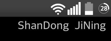

Arama ekranranında bu çıkıyor
Ben bu hatayı duymuştum ama 4.1 de çözdü zannediyordum. Nedir bu olay kullananlar sizde de var mı? Çözümü var mı?
Güzel şehirmiş taşınmak için öneride bulunuyor galiba Çinden mi portlamış gpro 2 romunu
Jining, Shandong
Aynısı bende de var.Bazen Turkey bazen de unkown location yazıyor.Anlamadım ben de
Aynen ustad oyle ama daha sanslıyım TURKEY yazıyor bende ...arama yaparken ekran geç geliyor biraz :=)
