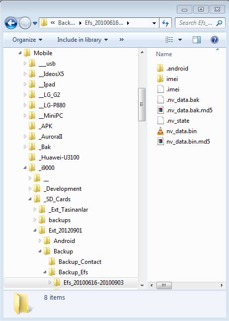

Hocam ben herşeyi yaptım ama yine uçmadı imei...
Bir de bizde anakarta kazılı şekilde sanırsam...
Çünkü internette partition - efs yedekleri mevcut D802 için...
Ben de ilk custom rom yüklememde yedek almıştım ama hiç kullanacağım bir sorun yaşamadım...
Olmadı yeniden partition oluşturma yöntemleri mevcut, öyle de çözülebilir...
Benim yaşamadığımda kimsenin yaşamayacağını anlamını taşımıyor, sadece üstteki linkte adamlar direk efs yedeğini verince herkeste aynıdır düşündüm, herkeste aynı olan bir part da da imei gibi özel bir imza bulunmaz, o yüzden de silinmez diye ampirik bir tahmin yürüttüm :)
bu yöntem işe yaramazsa da sizin de p880 yaptığınız port 41 üzerinden yeniden flash lama ile gelir diye düşünüyorum buna benzer bir sorun olursa...
Hiç olmadı
http://forum.xda-developers.com/showthread.php?t=2582142
buradan yürür birşeyler yaparız :)
EFS'nin yedeklerinin paylaşıldığını sanmıyorum. Sizinde dediğiniz gibi içindeki IMEI numarası cihaza özel. Belki efs yedeklemek için kullanılan zip dosyasını vermişlerdir. Yada bir yanlış anlama vardır.
LG'leri bilmiyorum, G2'de hiç ihtiyaç duymadım. 4XHD ise backuptan geri dönünce düzelince kurcalamadım. Samsung'ta EFS klasörü ve dosyalar açık halde olduğundan (diğer cihazlardaki gibi img yada bin uzantılı partisyon imajı durumunda değiller) dosya kopyalama işlemi yapılabiliyordu. Örnek olarak aşağıda Galaxy S'in ilk EFS klasörünün yedeği var.

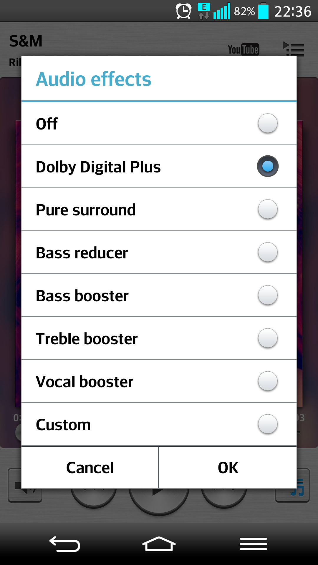

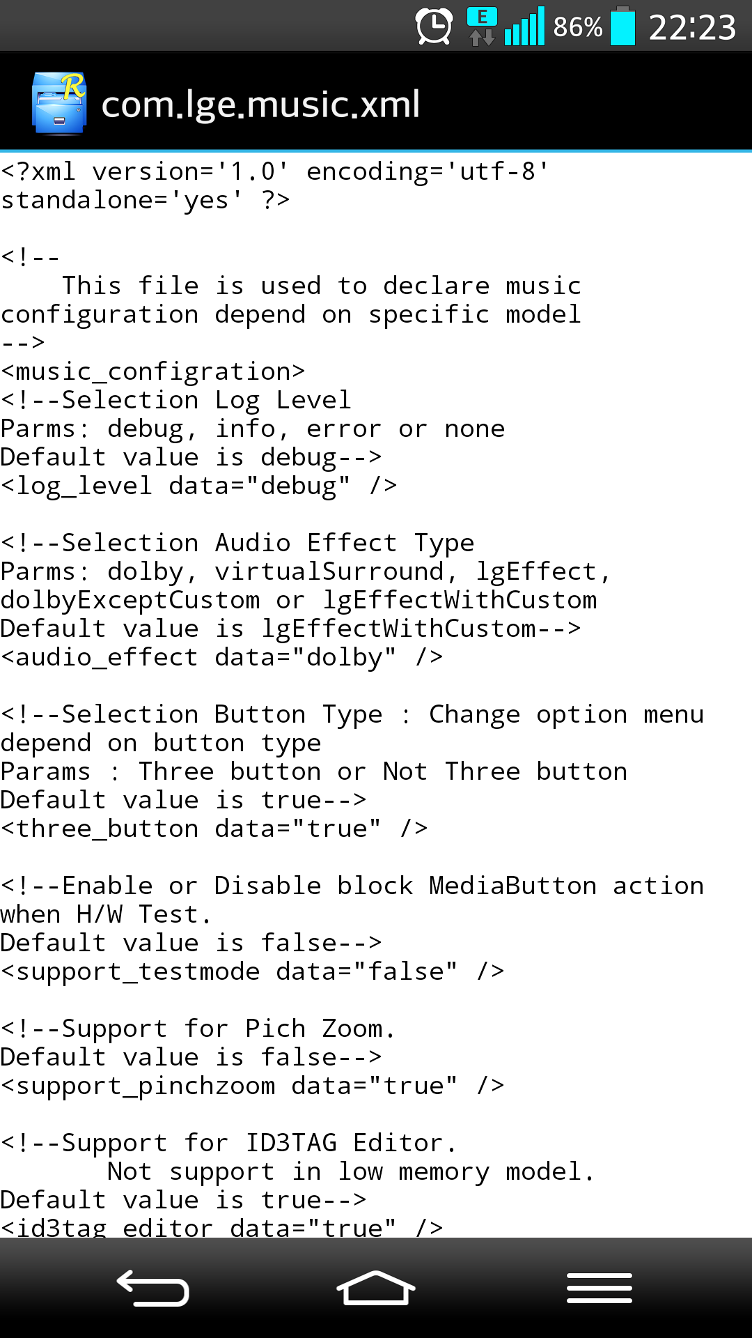

Beyler asagida verdiğimlinke bir göz atin isterseniz.Custom romlarda bulunan ve müzikçalar da aktif edilmiş olan Dolby Digital ekolayzer olayı root lu stok romlarda da aktif edilebiliyor.Verdigim linkteki ana konunun G flex konusu olduguna bakmayın. Ben yaptım ve stok müzik çalara Dolby ekolayzer sseçeneği geldi ve çalışıyor .Bana göre gayet de güzel. Aynı seyi video player icin de yapabilyoruz.Dolayisiyla flex ve Pendroz aarkadaşımızın rom larinda bulunan bu seçeneği rootlu stok romlarimizda kullanabilir kilabiliyoruz.
Kisaca yapmamiz gereken tek şey herhangi bir root desteği olan bir dosya yoneticisi(tercihen root explorer,es file manager veya root browser) aracılığı ile
system/etc/ klasorunde bulunan com.lge.music.xml
dosyasını text duzenleyici ile degistirmek.
Soz konusu dosyayı ekteki ss te görüldüğü gibi degistirip kaydetmek ve telefonu yeniden baslatmak.
Daha once paylasildiysa kusura bakmayın.
audio_effect data=dolby olacak sekilde degistireceksiniz.Mobilden bu kadar anatabildim ozur dilerim.
http://forum.xda-developers.com/showthread.php?t=2656189
