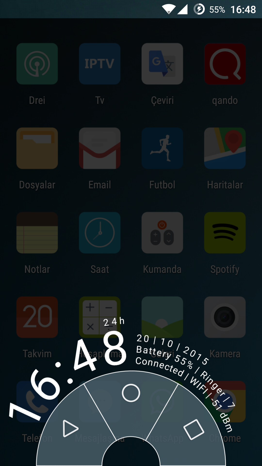

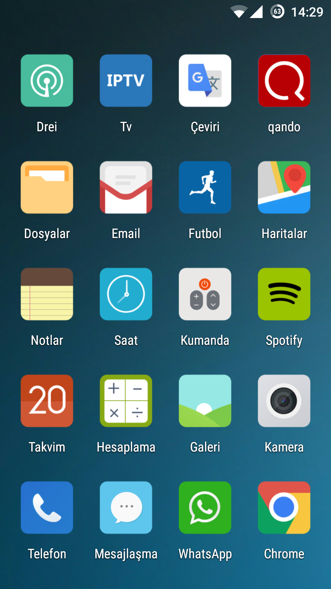

Cm12.1 nightly 15102015
Open Gapps pico 15.10.2015
Lmt Launcher
Build.prob edit ile Nav bar ı bu kod ile
qemu.hw.mainkeys=1 kaldırın. Ek özellikler bölüme ekleyin kodu.
Nova Launcher Prime 4.10
Miui V7 icon pack
Cm12.1volumeboost.zip yüksek ses için.
Bu şekilde bomba gibi oldu yağ gibi kayıyor herşey tam istediğim gibi. Tavsiye ederim.
Kumanda yüklemek isterseniz de Selinuxmod changer isimli bir apk yüklemeniz gerekiyor permissive seçin.
Sonra lollipop için olan quickremote zip i flashlayın.

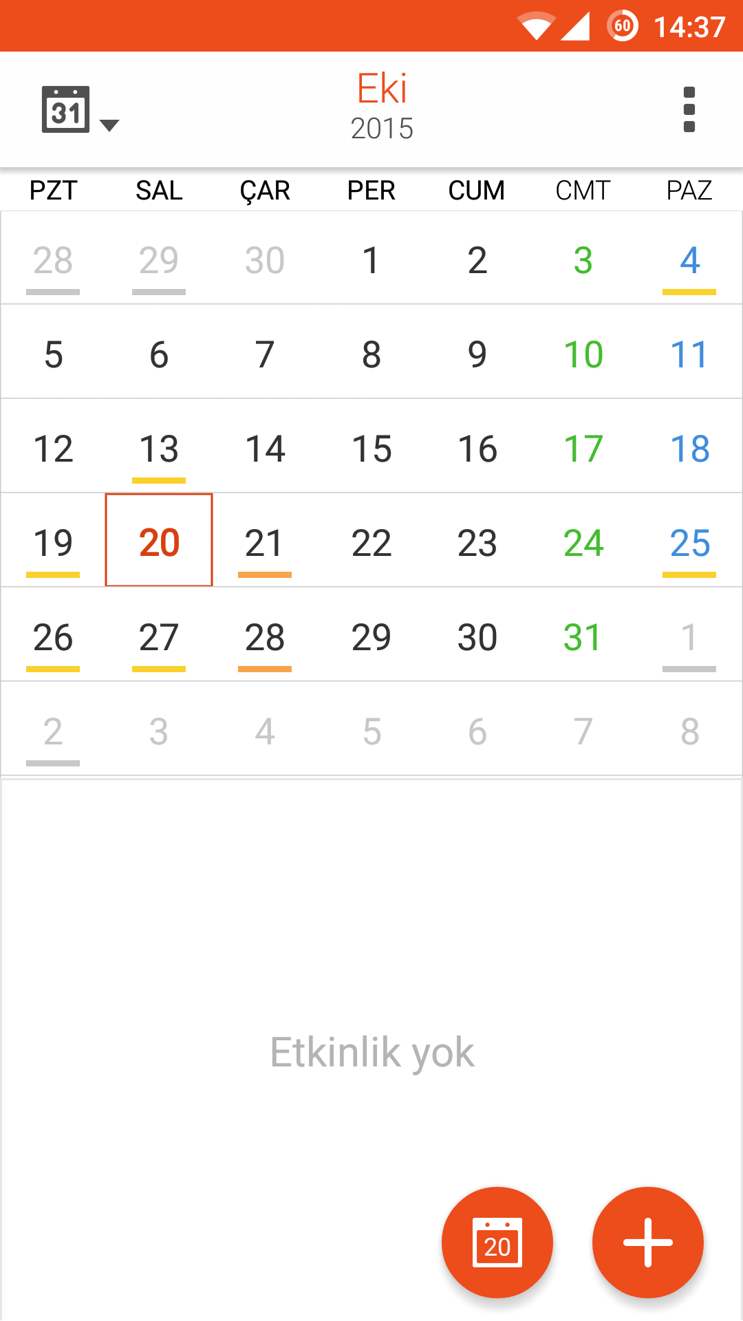

Ekleme :
Stock takvim yerine bunu kullanıyorum hem çok hızlı hem de daha pratik ve güzel görünüyor.
http://dosya.co/q31k8cmjyeav/com.asus.calendar-2.0.0.150410_3-APK4Fun.com.apk.html
