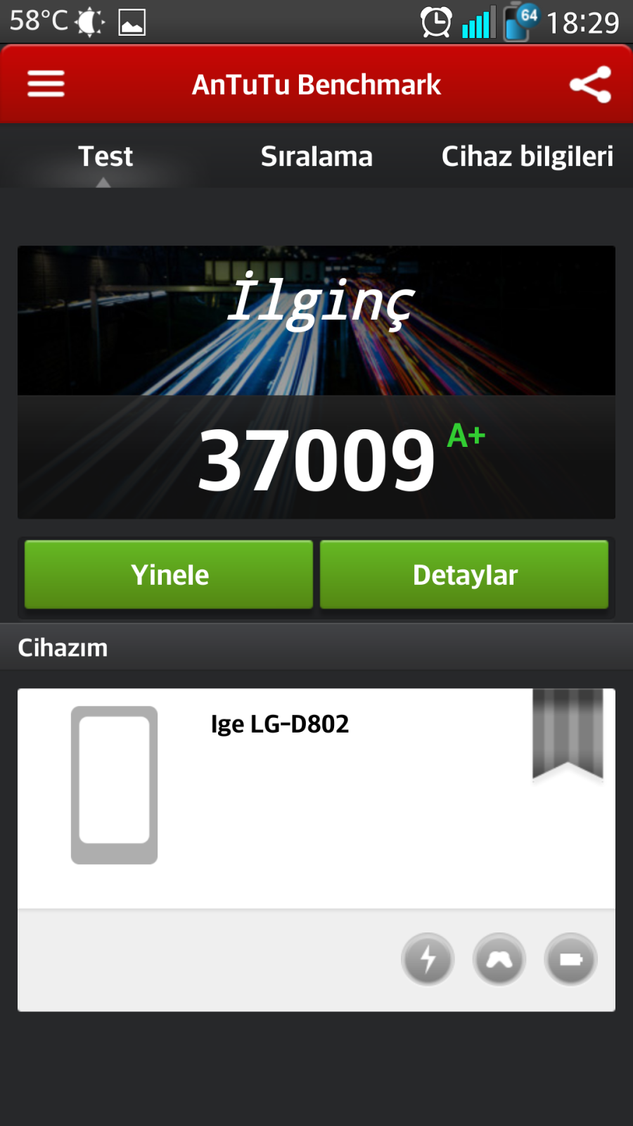

10f+dorimanx ı yükledim sıcakken yapınca 28.000 aldı buzdolabına atıp bir daha deniyecem :D

şuan yükledim evet yokmuş ayarlamaları yapıyorum ama antutu değerim çok düşük benim :/ ilk ölçütüğümde 28.000 çıktı şimdide 22.000..
neden böyle bir sonuç aldım?? dorimanx kernelini yüklesem mi?? ısınma ve şarj sorunu nasıl olur acaba??birde orjinal kernele dönmek istersem nasıl dönebilirim??
