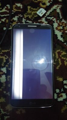

merhaba arkadaşlar
cihazı rootladım rotladıktan sonra TWRP yi yükledim
cihazı yeniden başlattıktan sonra cihazın bi yanı cizik cizik beyaz bi yanı siyahta kaldı hiç şekilde ne recovery e nede download moddunada almıyor
ne yapmalıyım yardımcı olabilirmisiniz.

Telefonunuzu kapatınız.
Kapalı konumda iken telefonunuzun arka tarafında bulunan Sesi Azalt tuşuna basılı tutarken Açma (Power) tuşuna basınız.
Telefon açılıp, LG logosu gözüktüğünde Açma (Power) tuşundan parmağınızı çekin.
Parmağınızı çektikten hemen sonra tekrar Açma (Power) tuşuna basmaya devam edin.
FACTORY HARD RESET başlığı altında sorgu çıktığında ard arda 2 defa Açma (Power) tuşuna basınız.
LG G2 D802 Format Atma işleminiz başlamıştır. İşlem tamamlandığında telefonunuz fabrika ayarlarına sıfırlanmış olacaktır.
daha sonra LG+Flash+Tool+2014 orjinal yazılım atmak için ses açma tuşu+ power birlikte basılı tutarak download moduna getir orjinal yazılımı at

lg logosu cıkmıyor işte siyah beyaz ekranda kalıyor :S
resim ekliyorum

power tuşuna 30 saniye sabit bas cihaz kapanacak sonra yukarıdaki işlemi yap

Onuda yaptım hocam onu yapınca ekran beyazlaşıyor tamamen ve kapanıyor

cihaz düşmüş gibi görünüyor veya ekranı zarar görmüş gibi
10 yıl
hiç bişey yoktu root ve twrp yaptıktan sonra oldu
