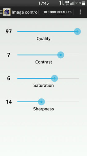

Arkadaşlar xcam+xcam setting yükledim kamera çağ atladı resmen. G3 romlarda xcam settingte doygunluk seçeneği yoktu. Stok romda var. Kesinlikle tavsiye ederim. Stok kameradaki sisli görüntü gitti.
Stok Kamera
Xcam + xcam setting
Ayarlar
