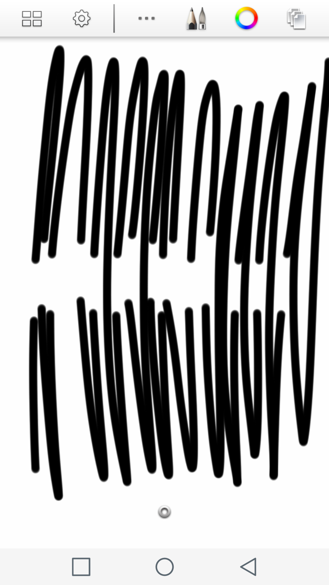

arkadaşlar böyle bir problemle karşılaşan oldu mu acaba?
10 yıl
twrp'nin ayarlarını default yapın ve daha sonra mount seçeneklerinden önce unmount edip daha sonra tekrar mount diyerek deneyin bir de hocam.
