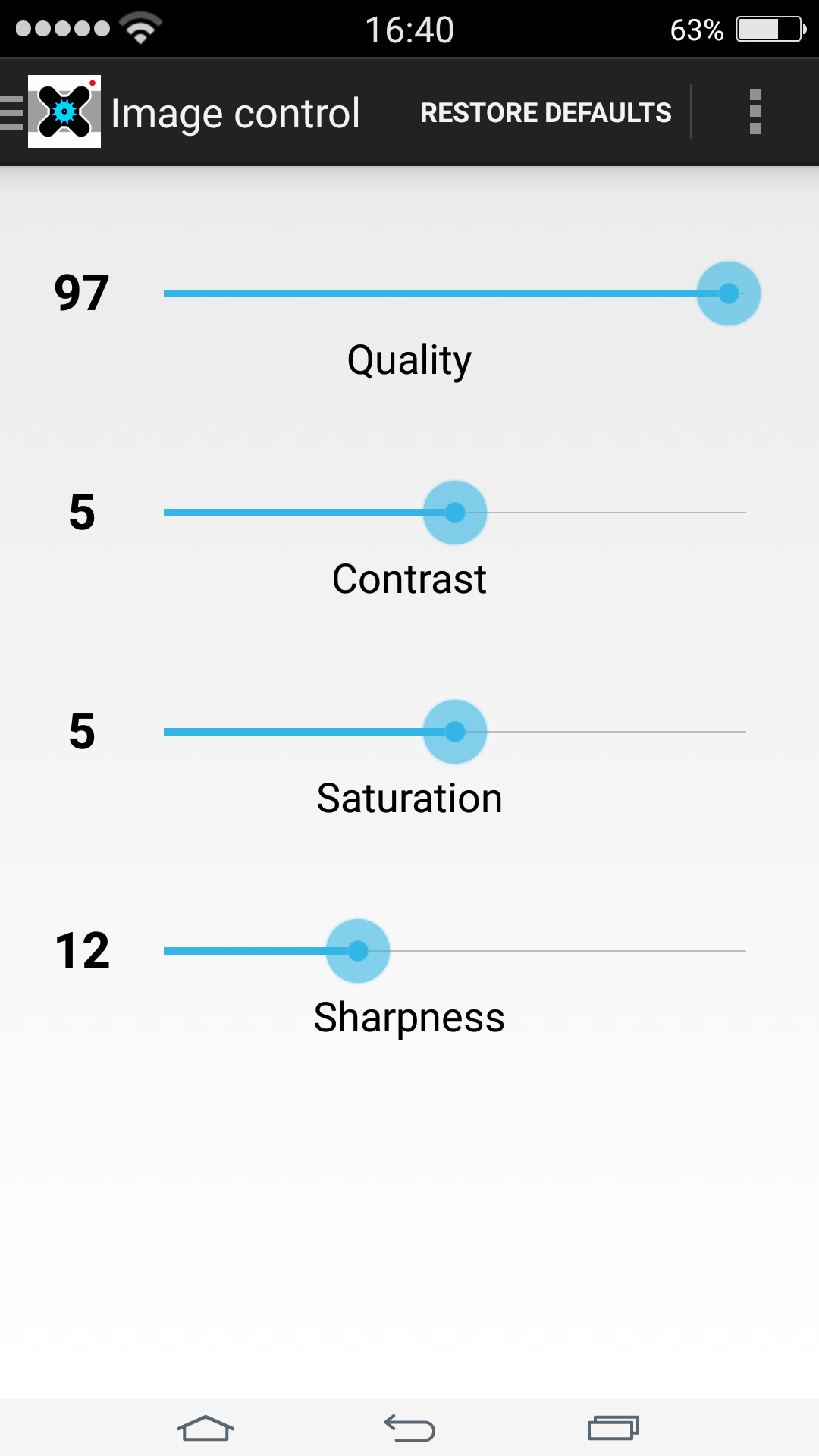

hocam bunda xcam calisiyor mu resimde vardi da
10 yıl
Evet çalışıyor
