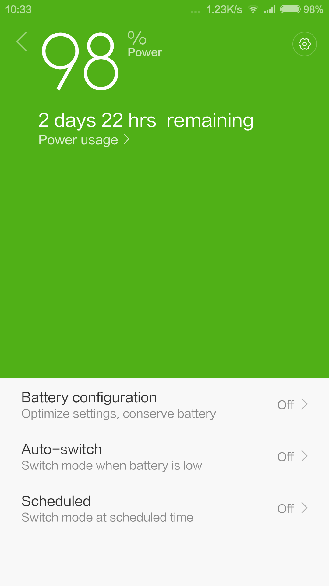

MIUI v6 cihazınızın bekleme süresini ayarlamak için daha fazla güç tasarrufu modu ile geliyor. Artık en çok ihtiyacın olduğunda anlarda pil konusunda endişelenmenize gerek.
MIUI v6 uygulamaları daha verimli çalıştırmak için çeşitli Linux çekirdeği RAM optimizasyon teknikleri kullanıyor.. Bu şekilde çok daha hızlı ve süper harika.
- Smart CGroup
- ZRAM
- Bitmap Cache
- TrimHeaps
