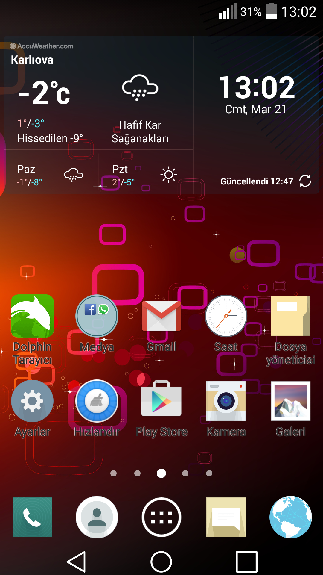

hocam verdiginiz 138 mb lık tema zipinden sonra font rengi koyu renkte siyah açık renkte beyaza dönüşüyor. var mı çözümü.
< Bu mesaj bu kişi tarafından değiştirildi ysfyrgc -- 21 Mart 2015; 13:08:20 >
Bu mesajda bahsedilenler: @NexusElite
