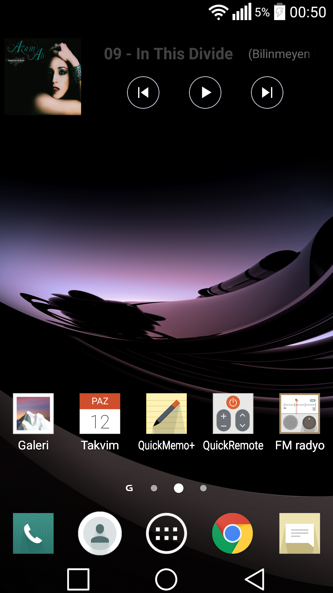

Yok hocam değişmiyor.. Değişmesinde zaten. O ne öyle çocukların ışıklı ayakkabısı gibi :))
Fix'i kurdum.. ama şarjım bitmek üzere.. Fix kurup açınca %5 kalmış.. Düzelmişmi diye ayarlar / uygulamalar'a girdim.. Sist arayüzü kapanmaya başladı sürekli..
Şarja takınca düzeldi.. Şimdi şarj'a taktım.. Htc M9 'da 30 dk 'da %60 oluyor yazmış bugün mesut çevik incelemede..bakalım bizimkinin şarj olma hıznı da görmüş oluruz birazdan :)

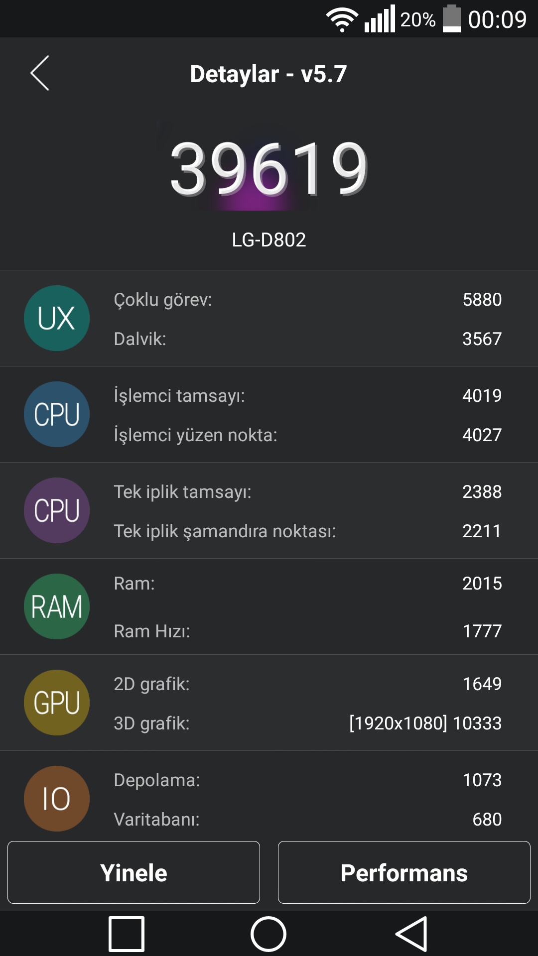

Fix sonrası Cache wipe yaptım sadece.. (Yapmak lazım) . Fix sonrası cihaz daha seri ve daha hızlı çalışmaya başladı.. Bu arada ben otg ile kurulum yaptım. Dahili bellek dahil herşeyi 3-4 kez sildim.. Birde nasıl oluyor bilmiyorum ama hangi romdan geçtiğiniz kesinlikle farkediyor..
Backup, Rom kurmak, Wipe yapıp açmak cihazı gerçekten çok zorluyor. Şarjın o hale gelmesi çok normal yani.. Yarım saatte %5 'ten %47 oldu. 40dk da %60 oldu..
@Udyr. : Kurun. Normal şartlarda bişey olmaması lazım.
< Resime gitmek için tıklayın >-< Resime gitmek için tıklayın >-< Resime gitmek için tıklayın >
< Bu mesaj bu kişi tarafından değiştirildi itsthehallowman -- 12 Nisan 2015; 1:39:01 >
