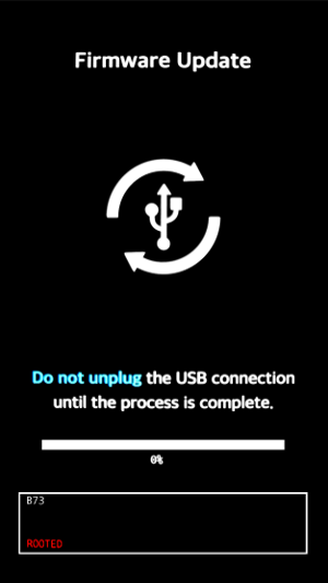

Hocam kusura bakmayın internet sorunu yüzünden size dün gece cevap veremedim. Şimdi öncelikle ben telefona cloudyg3 v2.1 yüklüydü sonra stock lollipop v1.1 yükledim ama bazı sorunlar oldu diye v1.2 si varmış onu yükleyecektim ve bi daha bu rom işlerine bulaşmayacaktım. Bu romu yüklemeden önce twrp güncelleyip telefona restart atınca sceruty boot diye hata verip kapanıyordu ama tuş tuş kombinasyonu kullanarak twrp recovery ara yüzüne girdim backup yaptım, wipe yaptım ve romu yüklerken bu romun aroma patch diye ayrı bir dosya vardı. Yani kk ile toplam 3 tane dosya vardı. Ben üçünü tek tek yüklemedim hepsini aynı anda seçip yükledim ve yüklerken telefon dondu ve kapandı açınca boot certification verify ve secure booting error diye bunun gibi 4-5 numaralanmış yazılar olarak hata verdi yani hard reset yapamıyorum.
Telefonu download mode alabiliyorum sanırım aşağıdaki gibi bir resim çıkıyor. Orada B73 yerine USER B58 yazıyor.
Benim şuan elimde cloudy g3 v2.1 ve stock lollipop 5.0.1 v1.2 romları var bilgisayarımda bu romlarla flash tool ile yükleyebilirmiyim. Birde %49 da kalma hatası varmış bu hatayı almamk için ne yapmalıyım. Bilgisayarım windows 8.1, telefonum d802TR
Birde benim telefon sadece download mode girebiliyor ben bunu garantiye yollasam anlarlar mı rootlu olduğunu acaba eğer anlarlarsa kaç para isterler rom atmaya lg servisi?
Hocam buradaki B73 ve B58 ibareleri bataryayı gösteriyor. Yani birisinin şarjı %73'müş, diğerininki %58.

Hocam doğrudur ama benimkinde "USER B58" yazıyor ama neyse önemli telefona yarın download mode ile kdz yada tot yüklicem inşallahlah açılır öyle onu duşünüyorum kaç gündür sonra daha da rom işine falan bulaşmam.
Hocam b58 dediği şey "Battery %58"
Yani orda sizin bataryanızın yüzde kaç kaldığı yazıyor

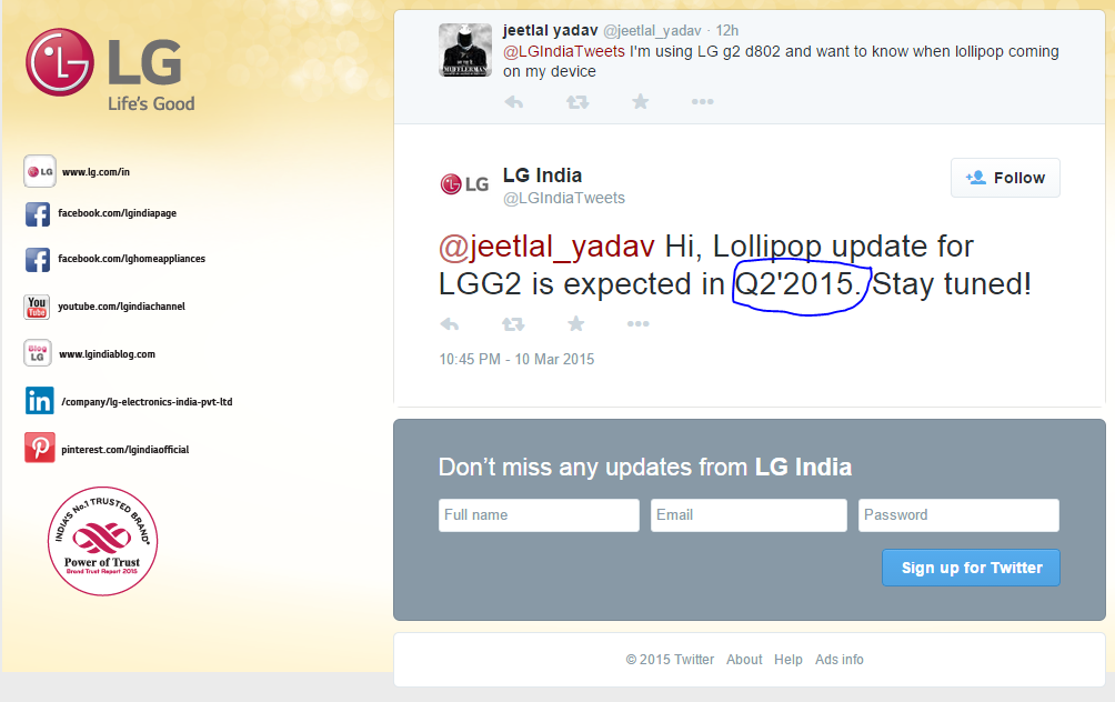

11 yıl (1382 mesaj)
LG Hindistan; G2'ye Lolipop'un ikinci çeyrekte geleceğini açıklamış. Yani Nisan ile Haziran arası. LG bu kafayla devam ederse çok kaybeder.
Kaynak = https://twitter.com/LGIndiaTweets/status/575532918753378307
