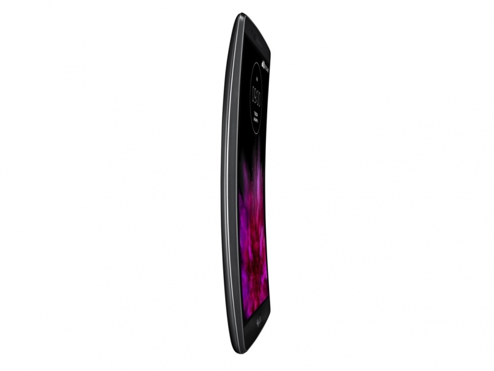

★★★ LG G FLEX 2 ANA KONU ★★★
LG G Flex 2 aynen küçük kardeşi gibi eğilebilir bir yapıya sahip. Kavisli formu ile kolayca taşınabileceği söylenen akıllı telefon aynı zamanda kendi kendini tamir etme, iyileştirme özelliğini de taşıyor. Qualcomm'un 64-bit Snapdragon 810 (2.0GHz) çipsetli LG G Flex 2'nin yeni özelliklerinden bir tanesi de değişen paneli. Başka bir tedarikçi ile anlaştığı belirtilen LG, çok daha dayanıklı ve esneme kabiliyetine tam destek veren bir panel seçmiş.Mikrofon arayüzü telefonun kavisli şekli sayesinde dudaklara daha yakın duruyor ve tutuş konusunda da kolaylık sağlıyor.
Kardeşinin aksine 6 inç 720p değil, 5.5 inç ve 1080p çözünürlüklü bir ekrana sahip olan LG G Flex 2 kendini iyileştirme konusunda da ilerleme kaydetmiş.
G Flex kendini düzeltmek için 3 dakikaya ihtiyaç duyarken, G Flex 2 ise oda sıcaklığında sadece 10 saniyede eski haline gelebiliyor.
LG G Flex 2 lazer otofokuslu ana kamerası 13 megapiksel değerinde iken, selfie için kullanılacak ön yüz kamerasının değeri biraz düşük tutulmuş. Sadece 2.1 megapiksel.
LG yeni telefonu için 2GB DDR4 RAM tercih ederken, dahili depolama alanı seçeneklerini ise 16GB ve 32GB olarak belirlemiş. Aynı zamanda cihazın hafızası genişletilebiliniyor. Hızlı şarj olan batarya da 3000mAh (Li-ion) değerinde. Ürünün boyutları 149.1 x 75.3 x 7.1mm olarak belirlenmiş.

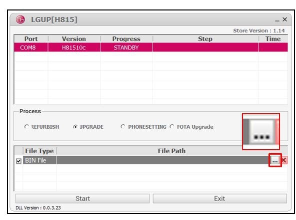

1) LGUP klasöründen çıkan 2 dosyayı da yüklüyoruz
2) Telefonu download moda alıp bilgisayara bağlıyoruz
3) LGUP programını açıyoruz
4) UPGRADE Seçeneğini işaretliyoruz BURASI ÖNEMLİ UPGRADE SEÇENEĞİNİ SEÇMENİZ GEREK !!!!
5) Resimdeki 3 noktadan marshmallow kdz yi seçiyoruz (BIN File'ın yanındaki tik işaretli olmalı)
6) Starta basıp %100 olana kadar ve "STEP" kısmında COMPLETE yazana kadar bekliyoruz

1) Telefonu download moda alıp bilgisayara bağlıyoruz
2) LGUP programını açıyoruz
3) Resimdeki 3 noktadan lollipop kdz yi seçiyoruz (BIN File'ın yanındaki tik işaretli olmalı) (Lollipop kdz linklerini aşağıda bulabilirsiniz)
4) LGUP programını kapatıp tekrar açıyoruz.
5) REFURBISH Seçeneğini işaretliyoruz BU SEFER REFURBISH SEÇENEĞİNİ SEÇİYORUZ !!!!

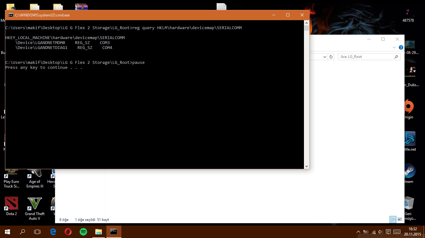

Şimdi telefonun bilgsayara hangi porttan bağlandığını görelim. Telefon bilgisayara bağlı olsun.
Bilgisayarıma sağ tık, özellikler, aygıt yöneticisine girelim.
Eğer resimdeki gibi LGE Mobile USB Serial Port un yanında (COM4) yazıyor ise sorun yok.
COM4 yerine farklı bir rakam yazıyor ise LGE Mobile USB Serial Port a sağ tıklayıp özellikler>bağlantı noktası ayarları sekmesinden gelişmişe tıklayıp "COM Bağlantı Noktası NO: kısmından COM4 ü seçip tamama basalım. Eğer COM4 kullanılıyor diyorsa öncelikle COM4 portunu kullanan şeyi bulup aynı yolu izleyerek farklı bir porta atayın.
Bu kısım tamamsa artık root işlemine geçebiliriz.

1) Telefonu download moda alın
2) Telefonun ses artırma tuşuna basılı tutarken usb kablosuyla bilgisayara bağlayın ve download mode yazısı gelene kadar tuşa basmayı bırakmayın
3) LG Flash Tool klasöründeki LGFlashTool2014 isimli dosyayı yönetici olarak çalıştırın.
4) Sağ taraftaki ufak klasör simgesine tıklayıp indirdiğiniz romu seçin.
5) CSE Flash butonuna tıklayın.
6) Starta basın
7) OK'a basın
İşlem birçok sebebe bağlı olarak 3-15 dakika sürebilir.

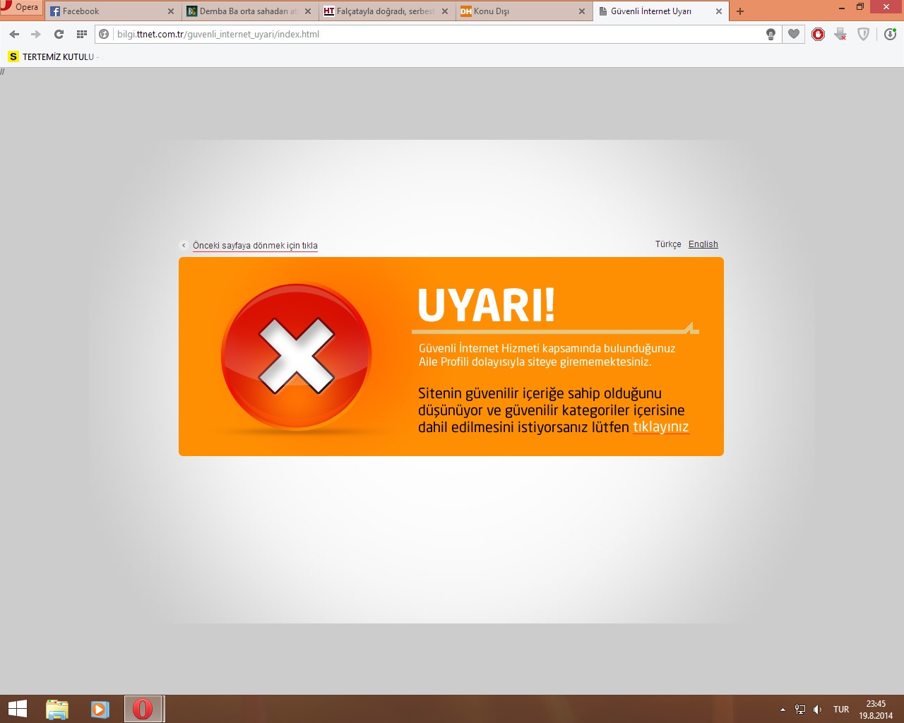

Güvenli internet aile profili var kullanıyorum, sabah youtube a girebiliyordum şimdi engellenmiş şaka mı bu
