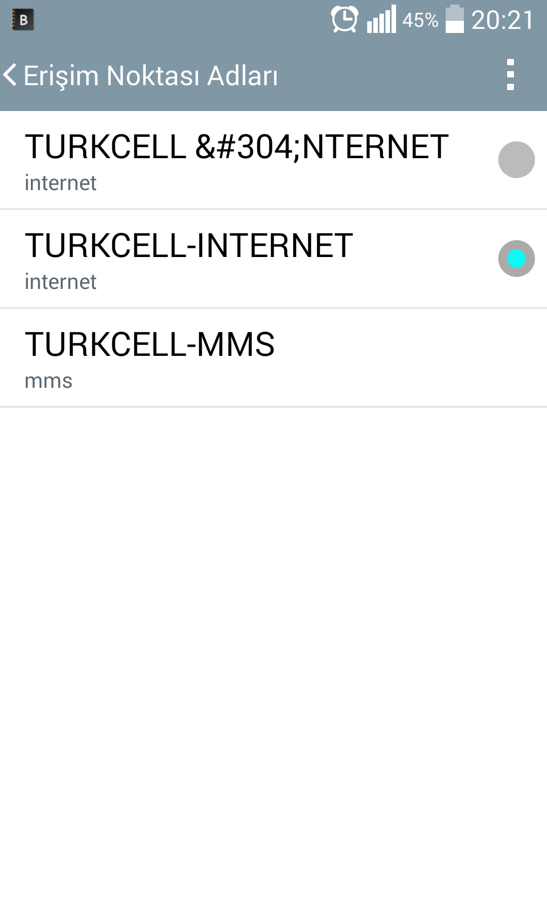

Ben ROM yükledikten sonra wifi MAC adresim değişti. Bu bana garip geldi. Sizin başınıza geldi mi hiç?
Şimdi açıklama yapayım;
Teknosa'dan hemen hemen ilk partilerden 32 GB LG G2 almıştım, üzerinde 4.2.2 ile gelmişti.
OTA gelen bütün update'leri yaptım, hiç format atmamıştım. KitKat'ı bile wifi'den yükledim, hiç bir sorunum olmadı, wifi MAC adresim hep aynı kaldı.
Dün, OptimusG3 V1.4.1 yükledim. Öncesinde, root yaptım, D802_AutoRec.apk ile twrp yükledim, sonra openrecovery-twrp-2.8.1.0-d802 dosyasıyla twrp'yi guncelledim. Gizli menüden dokunmatik firmware'i güncelledim. Bir youtube videosunda öyle gördüğüm için Kernel-Dorimanx-V8.7-KK-[19-31]-[01-11]-LG-D802-PWR-CORE yükledim.
Sonra full wipe yapıp, OptimusG3 V1.4.1.zip dosyasını yükledim.
Benim evdeki modemimde mac filtresi var, telefon ip adresi alamayınca farkettim, eski mac adresinden farklı bir mac adresi var şimdi.
acaba kernel veya rom'lardan birisinde gömülü bir adres mi yazıldı diye şüphelendim? Acaba Kernel-Dorimanx'da mı problem var. Bluetooth kulaklığım çalışıyor, onun mac adresinden emin değilim. imei numaram değişmemiş.
Bir tek garibime giden, Erişim Noktası Adları (APN) adları resimde üstteki satır gibi gözüküyordu.
Üstteki satır normalde silinmiyor (root olduğum için belki silebilirimama uğraşmadım).
Turkcell'den kendime Optimus G Pro internet ve mms ayarlarını göndertip, 2. satırdaki gibi ismin düzgün çıkmasını sağladım. Şimdilik ROM'dan bir sıkıntım yok, tecrübelerimi paylaşırım

Orijinalden alıntı: Asus535
Kendi soruma kendi cevabım. Evet, Kernel-Dorimanx bana torpil yapmış:
*Allowed to mod WIFI MAC address! by edit file /efs/wifi/.mac.info when WIFI is OFF! then when you will turn it ON, new MAC from that file will be used!
if you want to get the old MAC, delete that file, and reboot.
any way! write down your device MAC just in case you need it later. this is for people that NEED that and KNOW what they are doing!
bu aslında iyi birşey
root editor ile bu dosyayı bulup değiştireyim bari

TAmamdır hocam :) bende telefonu 16gb a düşürdüm o kadar uğraştım hiçbir şeyi değişmedi şaşırdım sizde görünce...
Yalnız dori De SoD sorunu var, kurdum başıma geldi geri eskiye döndüm optimus 1.4.1 de...
yaşarsan da log ları dori ye gönder düzeltsin :)
