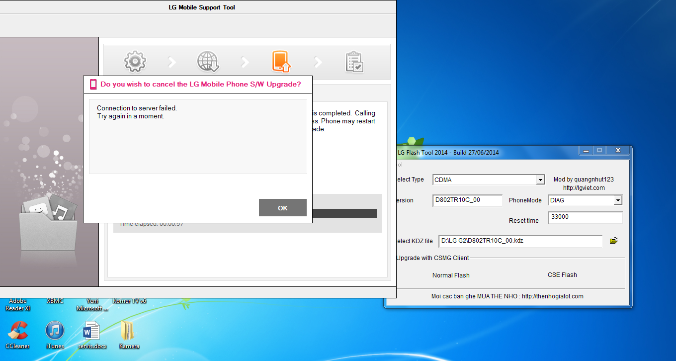

Hocam 10c stock romu flash tool ile atmaya çalıştığımda bu sorunu alıyorum.%49da kalıp daha sonra telefondan net üzerinden güncelleme yapıp yine %49da kalıyor.Ne yapmam lazım?
Cihazı sıfırlayıp yarın servise yollamayı düşünüyorum..

tot yöntemi ile normal yükleme yapın üstüne kendi romunuzu kurun hocam :/
olması lazım bu şekilde...
ama sizin hosts dosyanızda csn lg mobile lı bi satır varsa onu silin öyle deneyin flash tool u işe yaramaz ise tot ile halledin...

aynen arkadaşında dediği gibi tot yöntemini deneyebilirsin fakat bence önce flash tool 2014 ile biraz daha kurcala.
Tot yöntemi bazen en ufak bir hatada sakıncalı olabiliyor.
Birde cihazın serisi 311k sonrası ise kendi stock romu değilde farklı bir stock rom atmaya çalışırsan %49 hatası veriyor.
IMEI'ile indirdiğin rom'u atmayı deniyorsun dimi?

Evet 311 serisi hocam.Flashtool ne yapdıysam olmadı hep %49'da durdu.Tot dosyalarını sabaha kadar indirdi pc.Artık bu gece tot yöntemini deneyeceğim(daha önce denemedim hiç)olursa yarın servise yollarım.

Cloudy Stock 2.4 yüklü.Root ve Twrp 2.7.0.0 recovery var cihazda.
Windows 7 bilgisayarımda eski flashtoolu kaldırdım.host dosyasını sildim(niye sildim bilmiyorum)@Blacktechtoniix hocamızın başlığından flashtoolu indirdim imeim ile indirdiğim stock romu yükleyemedim,Led hocamızın kitkattan jellye geçilen flashtoolu indirip denedim yine olmadı.Hep %49da kaldı.host dosyasını netten indirdim windows system32 etc dosyasına attım olmadı.
Olmasa bana kendi host dosyasını bir arkadaş atabilir mi?Sorunun neden kaynaklandığını da bilmiyorum?acura büyük ihtimal başka bir ünvan verecek bana

hocam bir de şu kdz yi deneyin bakalım olacak mı ?
http://www.mediafire.com/download/iv67kqs727ovvf2/TUR10b.kdz
tabi önce
jelly bean baseband yükleyin
genelde modem ile alakalı oluyor bu yüzde 49 sorunu :/

becerıksız unvannın devam eder nolcak :D:D:D:D:D
bu flash tool dosyası olması lazım megama atmısım ama ısım yazmamısm :D
https://mega.co.nz/#!7s4hAK6R!BQxkaHeB7AN2u57oq3s3TllMVKMqGV8FABfhnc4TVzI
buda host dosyası
https://mega.co.nz/#!Dp5BTBaZ!sClFtLqnv1CVuiDS2dbG6V2TpgaTztm-z_n42hK6sd8
