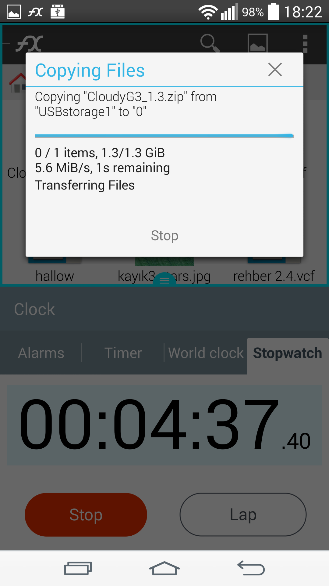

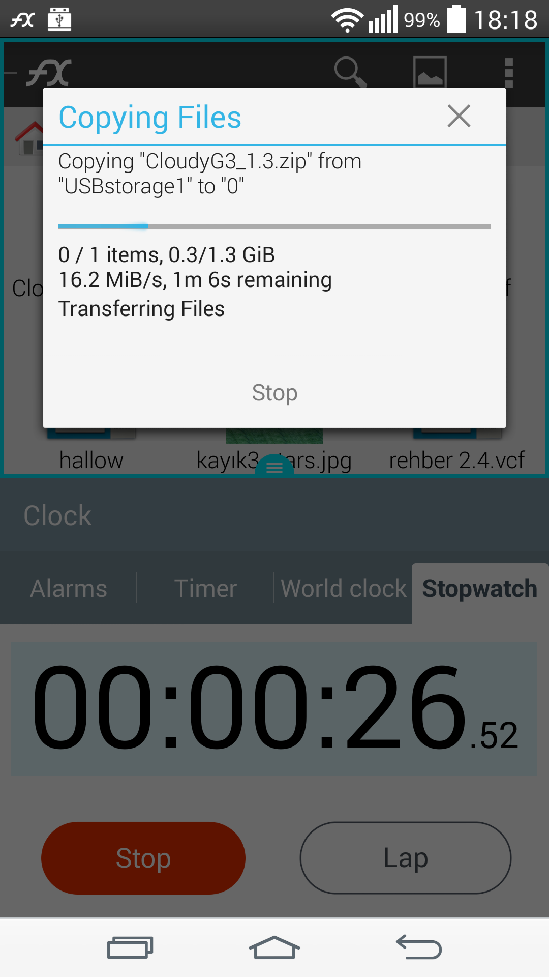

Kingston Micro Duo usb 3.0 çıkarmış.. Bende usb 2.0 olanın 8gb versiyonu var.. Usb 3.0 Almaya değermi diye test edeyim dedim (arkadaşla kendime 32gb için)
Bendeki usb 2.0 8gb 'lik versiyona okuma yazma testi yaptım az önce.. CloudyG3 1.3 romu Pc den Flash'a.. Flash'tan Pc ye .. Flash'tan (otg) Telefona attım.. Toplam boyut 1.41gb
Pc den Flash'a : 5 dk 31 sn
Flash'tan pc ye : 51 sn
Flash'tan (otg) Telefona : 4 dk 47 sn
< Resime gitmek için tıklayın >-< Resime gitmek için tıklayın >-< Resime gitmek için tıklayın >
< Bu mesaj bu kişi tarafından değiştirildi itsthehallowman -- 1 Eylül 2014; 18:40:36 >

Telefonun belleğinin yazma hızı zaten 16-18 arası değişiyor,ek olarak bende depodisk var onun yazma hızı da 28 civarı oluyor otg ile, tavsiye ederim bu tür işler için eğer Micro USB uçlu bişi istemiyorsanız, Micro USB isteyenler için ise Team in var ama onun USB 3 yazma hızı 20 mb... Modeli m132 idi sanırım... 70 liraya bulunuyor...

Aslında o depodisk'i çok beğenmiştim ama yanımda otg kablosu taşımak istemediğim için bunu almıştım.. Bu şekilde çok kullanışlı oluyor.. Direk telefondan kopyalayıp tv ye takıyorum çektiğim videoları resimleri felan izlemek için.. (tv de wifi yok malesef : (
Şimdi almayı düşündüğüm alet şu: pc de 30 mb yazmış.. Baya başarılı sayılır.. Ben 20 ye razıyım :) (testteki gibi bende mac kullanıyorum)
