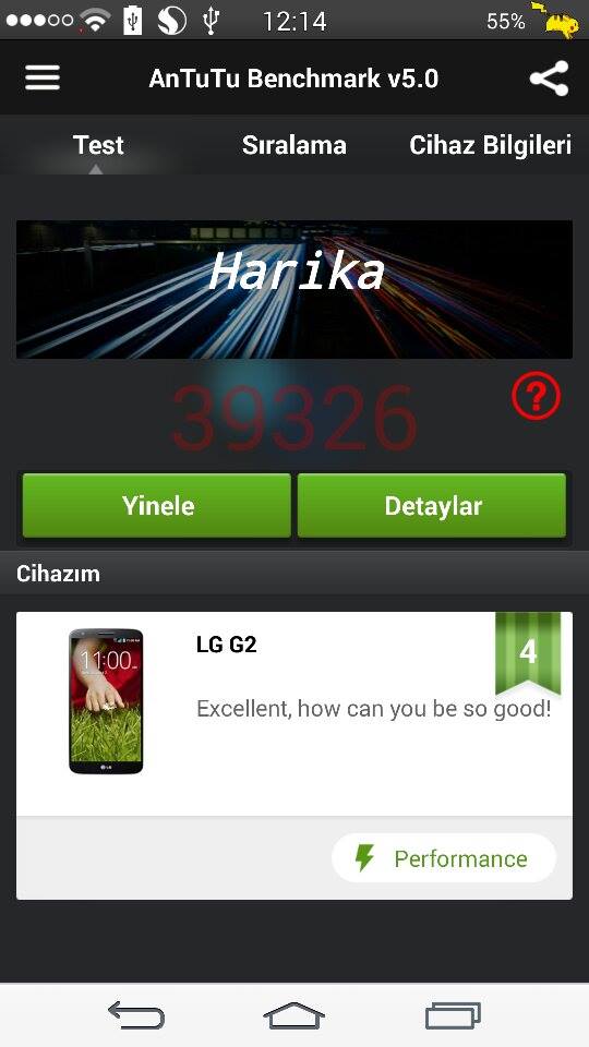

Orijinalden alıntı: emrahhh34
Antutu mu kendini yeniledi telefon mu bilmiyorum ama iyi gibi be
CloudyG3 1.3
Bruce Kernel
No FC
Donma yok kasma yok ısınma yok
Müthiş kullandigim en iyi rom
Batarya suresine çok bakmıyorum
Optimus 1.3.1, Stock kernel, Dalvik
< Bu mesaj bu kişi tarafından değiştirildi Rezn0v.dll -- 29 Ağustos 2014; 12:16:49 >
11 yıl
Hocam photoshop olduğu belli oluyor
Bu mesajda bahsedilenler: @furkoturko71
