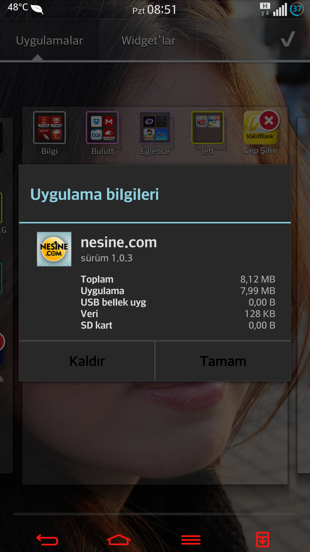

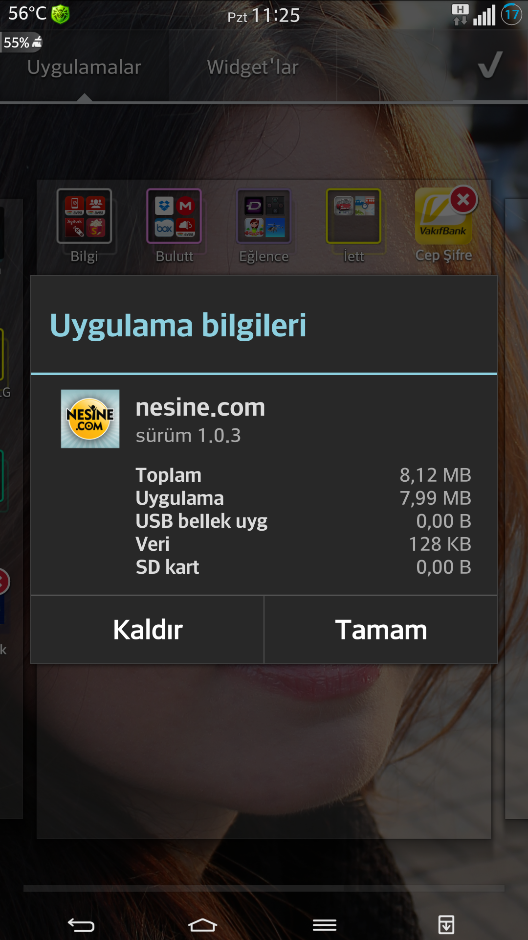

hocam GPS, FM Radio denedim çalışıyor, arka ve ön ledler çalışmıyor birde aşağıda verdiğim resimler cloudy flex roma ait onda da sendeki gibi bir font sorunu vardı yazıları düzeltti sende beyaz yapabilirsen çok iyi olur, ayrıca google playde siyah temayla açıldı içim karardı şahsım adına kendi beyaz hali daha güzel onun bence tabiki, kolay gelsin..
Cloudy flex 1.0 da koyu temada siyah fontlarla ilgili oluşan çirkin görüntü 1.1 ile düzeltildi
örnek ekran görüntüsü:
1.0
1.1
bu şekilde düzeltebilirsen on numara olur
