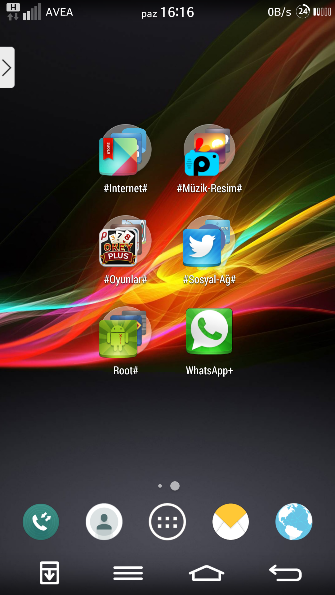

Sebeke ismini satusbarda nasil goruyoruz
Telefonunuza xposed + ios 7 flat styla modulunu kurarsaniz bu şekilde olur. Oraya istdiginiz ismide yazabilirsiniz. Signal bende ios'daki gibi olmuyor stock rom kullandigim icin.
Buda konunun linki,
http://forum.xda-developers.com/xposed/modules/mod-ios7-x-flat-style-module-t2666827
