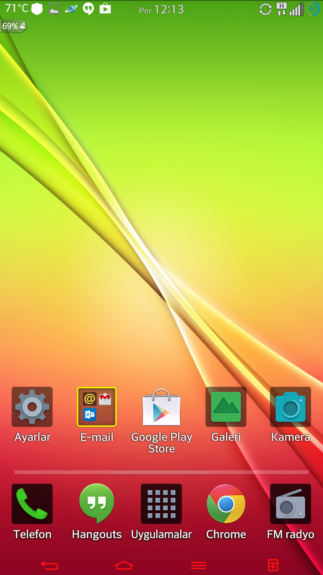

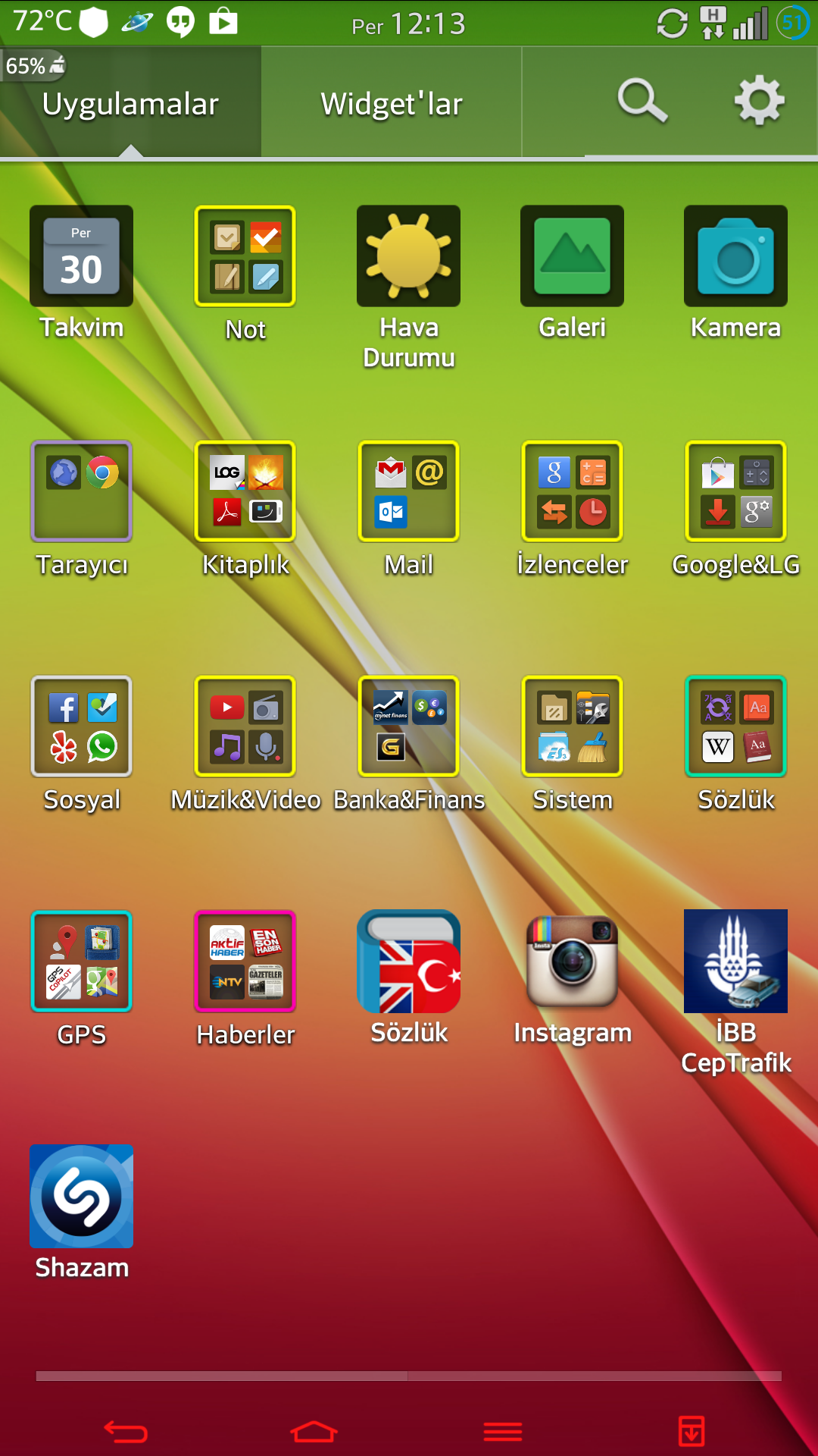

Orijinalden alıntı: altunok
şuan cm11 den tekrar sistemi eskisine çeviriyorum yükleyince ekran görüntüsünü gönderirim nasıl olacağının..
freedom lie g2 xposed uygulamasını full sürüm yapıp tekrar dene olması lazım..
EDİT:
şekildeki gibi olması lazım g2 xposed da gösterdiğim yeri işaretlersen
Hocam denedim ve oldu ama sizin gibi orjinal durmuyor, arasında baya bir boşluk mevcut.

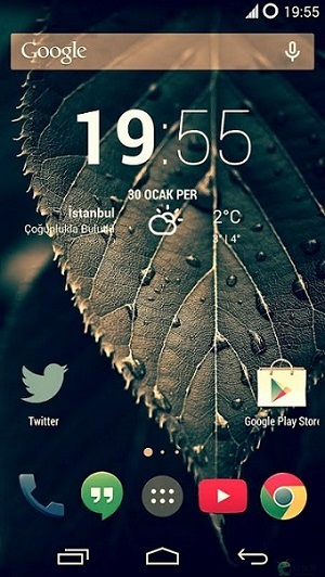

Herkes bir gün CM kullanacak

Orijinalden alıntı: Legend.
Bende kullanıcam tabiki ama daha çok zaman var :)
