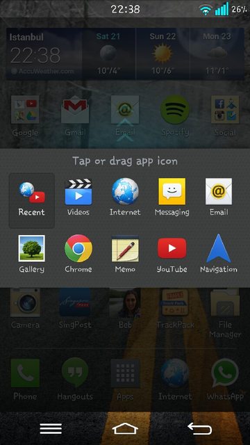

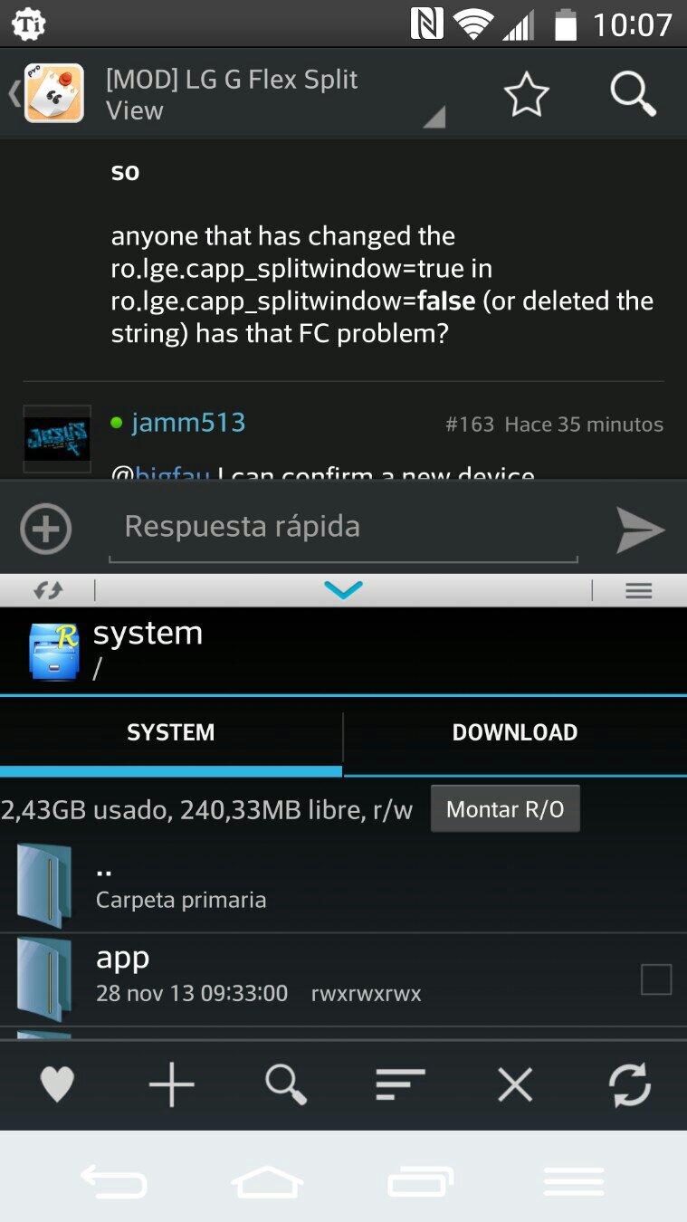

İlk mesaja Split View modunu da ekleyebiliriz, ben sorunsuz kullanıyorum. Developer LG Flex'den port etmiş, sağ olsun
- G2 Xposed kurulu değilse kurulu olmalıdır (>>Download<<)
- Split View >>Download<< ve recovery'den flashlayın.
Not: Developer bazı resim yükleme durumlarında (Tapatalk ya da Hangouts'dan direk resim göndermek gibi) sorun
yaşanabileceğini belirtmiş ancak benim Turkiye ROM'unda böyle bir sorun ya da herhangi bir soruna yol açmadı.
Kaldırmak isterseniz de bunu flashlayın Split View Remover >>Download<< ve recovery'den flashlayın.
