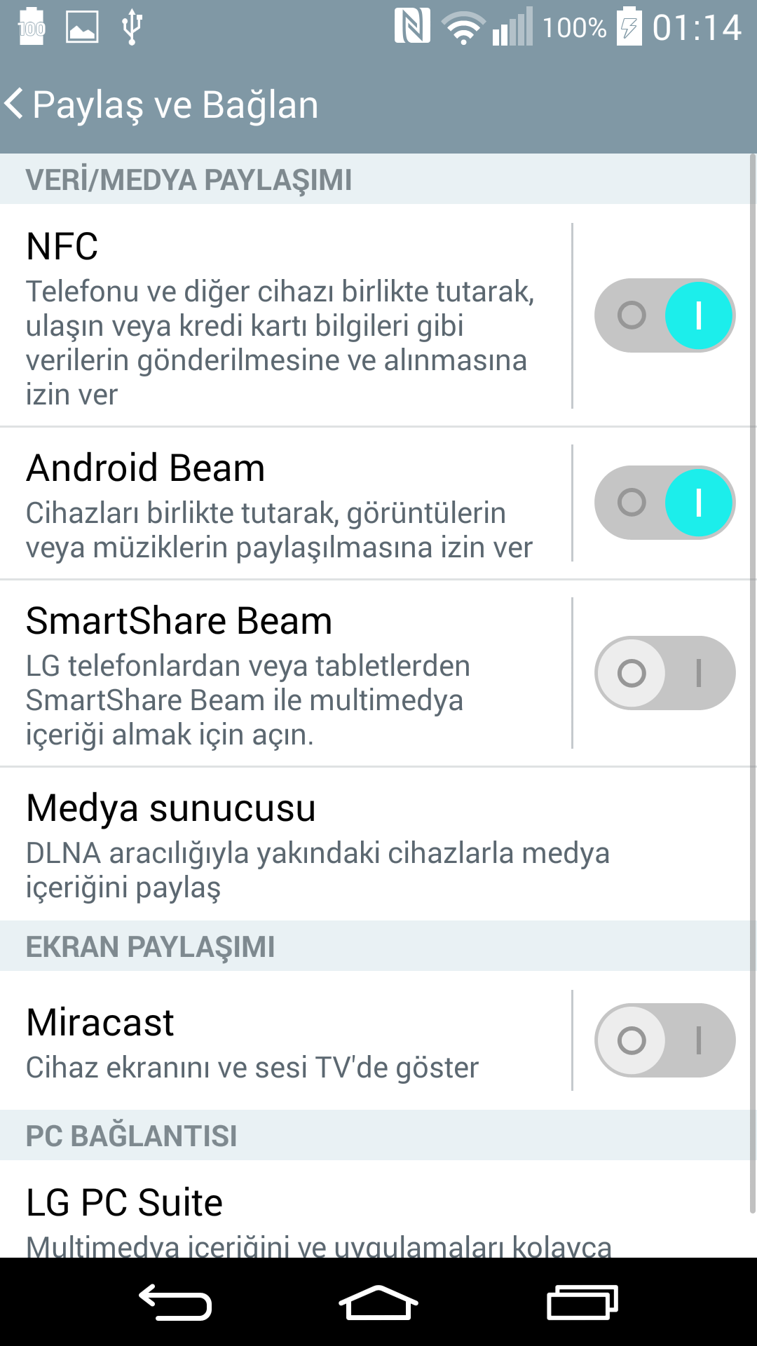

Bu arada OptimusRomda da NFC açılmıyormuş Cloudyde deneyen varmı NFC yi ?
bende optimus kurulu simgesine tıklayınca acılıyor durum cubugunda gorunuyor . ama çalışıyor mu çalışmıyormu bilmiyorum..Hiç kullanmadım daha önce
Hmm bende simgesine tıklayınca açılıyor gibi görünüyor sonra durum çubuğunda hareket yok donup bakıyorum menüden kapalı konumda görünüyor tooglelar danda açamadım tıklıyorum ses soluk yok

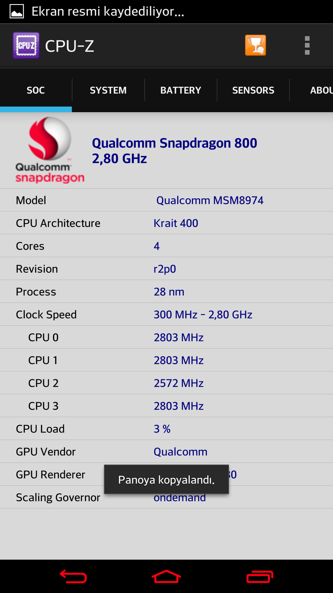

bir arkadas daha yazmıstı sanki, dorimax 5.4 te frekans ayarını 2.8 yapmama ve oyle gorunmesine rağmen 2.26 yı geçmiyor diye bende de aynı sorun söz konusu herkeste oyle mi acaba.
11 yıl
11 yıl
Orijinalden alıntı: Led Zeppelin
Sorun yok gibi :/
5.4 demi hocam bu..ilginç ben bir daha deneyeyim o zaman ..

Şu işlemci 3 Ghz olamaz mı dori ile.
