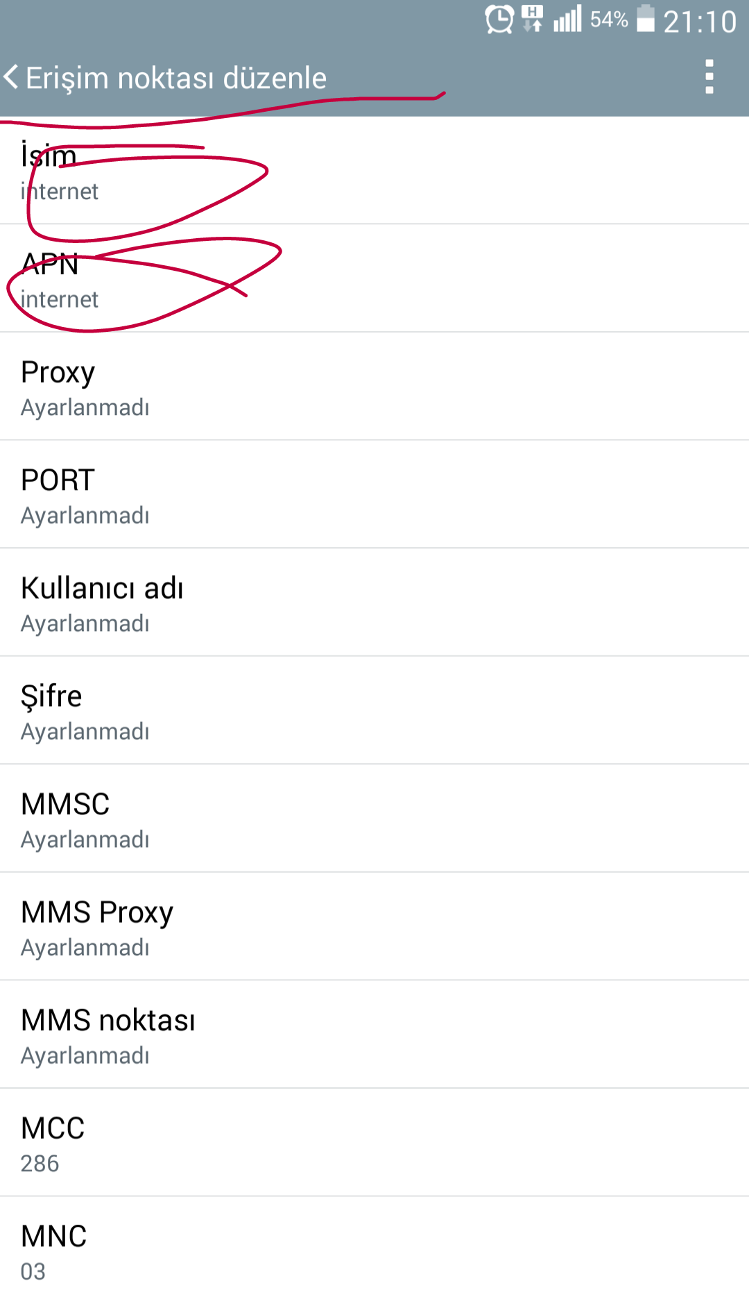

Arkadaslar almanya 20d romu kurdum 3g acilmiyor marketten apn turkey diye bi uygulama indirdim uygulama calismadi nasil duzeltebilirm bunu
11 yıl
Orijinalden alıntı: haldir54
Mobil bağlantıdan kendiniz manuel apn ekleyin avea ise bu acar interneti
