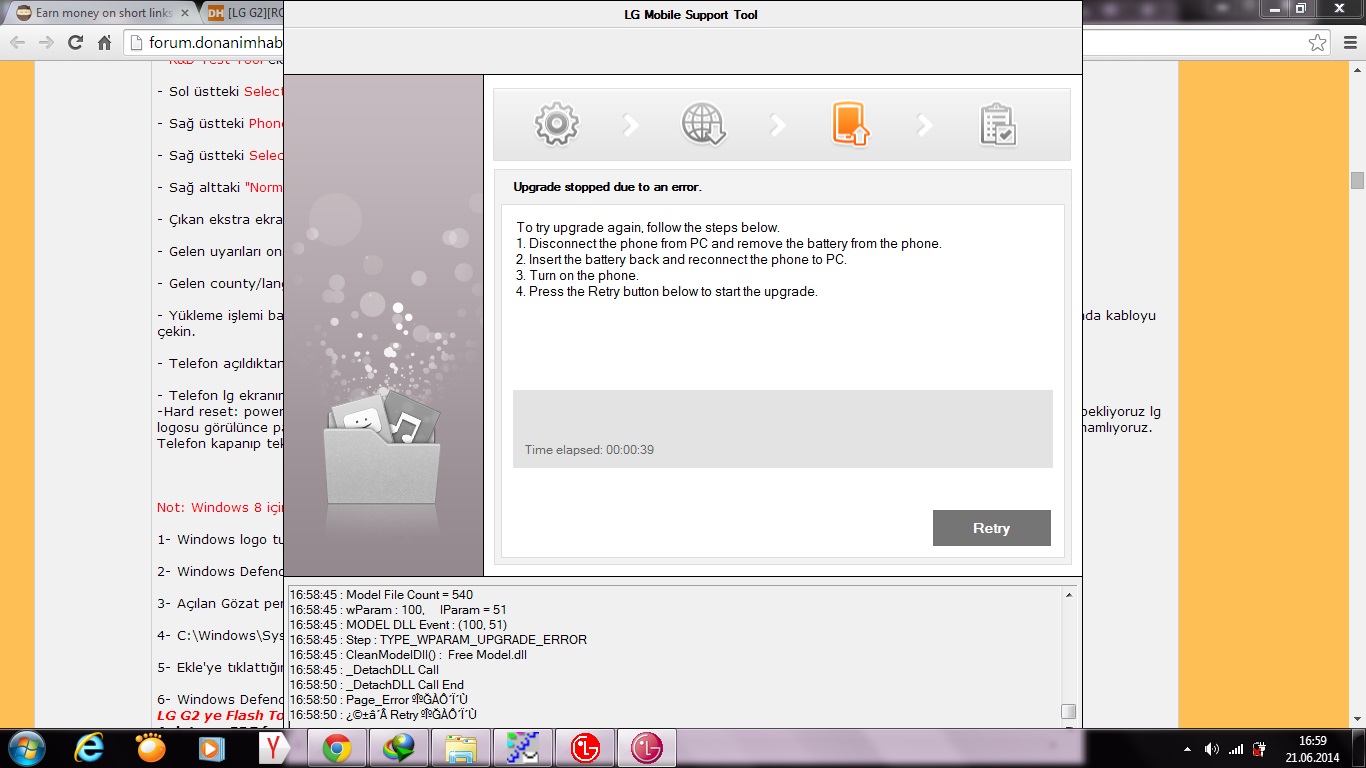

hocam almanya romu atarken aldığım hata bu yardımcı olabilirmisin acaba mümkünse ?
Sayfanın başındaki yöntemi uygulayın normal yerine cse flash i seçin işaretsiz olan
yok hocam ya yine aynı hatayı alıyorum :(((
Hocam cihazınız d802tr atmaya çalıştığınız rom ise d802 eşleşme olmuyor bunun çözümü root yapıp kernel değiştirmek yada custom rom kurmak bu şekilde olacağın da garanti veremediğimiz için çözüm olarak sunamıyorum. Bu durumda Lg nin türkiye ye kıyağı

Senin telefonda da D802TR mi yazıyor abi?
Bildiğim kadarıyla sen Custom Rom kullanmıyorsun. Belki Custom Rom ile değişmiştir diye düşündüm.
11 yıl
Orijinalden alıntı: Pulstar
Orijinalden alıntı: chatin_62
<model>LGD802TR</model>
<sw_version>D802TR20B_00</sw_version>
TR olanlarda bunlar yazıyor.
About dediğim de cihazdaki ayarlar sayfasında bulunan Hakkında sayfası. Yazılım versiyonlarının v.s. olduğu yer.
Ayarlar - Genel - Telefon hakkında - Donanım bilgisi
Telefon modeli
LG-D802
Yazılım bilgisinde model adı yazmıyor abi. Orada yazanların neredeyse tamamı senin imzanda da yazıyor.
Tamam işte D802 yazıyor
Diğerlerinde D802TR yazıyor diye hatırlıyorum.
Hayır bende D802 yazıyor. Aynı seninki gibi. Benim cihaz da ilk serilerden yani 309K serisi.
11 yıl
Telefon modeli
LG-D802
Benimki de 310K serisi. Aldığımda Radyo yoktu, Root ile aktif ettim.
Tahminimce bu TR eklentisi 311K'dan sonra başlamıştır.
Çünkü %49 sorunu da 311K'dan itibaren var diye hatırlıyorum. Bu serilerde de Radyo yoktu, Root ile aktif edilse dahi çalışmıyordu.
Sanırım daha önce dediğin gibi bu seriden sonra Türkiye cihazlarına bir de koruma eklediler. Bu da büyük ihtimalle Radyo için olmuştur.
