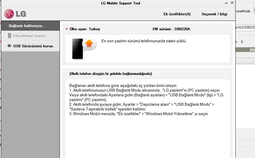

Merhaba arkadaşlar 4.4.2 kk sürümünü yüklerken resimdeki modda takılı kaldı neden acaba ?
Önce ki mesajları okursanız aynı soru en az 30 kere sorulmuş host dosyasını kontrol edin değişmemiş ise elle değiştirin
Teşekkürler hocam yanlız ben de host dosyası lmhosts.sam şeklinde farketmez sanırım?
