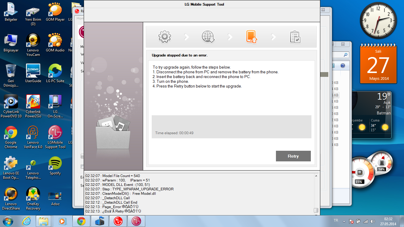

sürekli bu hatayı alıyorum kaç kez denedim .cihazım 404k serisi acaba yeni sürümlere karşı önlem mi alınmış yoksa ben mi beceremedim
11 yıl
Tot yöntemi ile yukleyin başka türlü olmuyor.

hocam telefonumda türkiye 20b sürümü yüklü knock code,bluetoth ve fm radyo için almanya romu yüklemek istedim amma velakin bu hatayı aldım.tot yöntemi brickten kurtarma diyor da telefon da bir sorun yok şuan.ben samsung dan lg ye geldim sıkıldıkça rom değiştiren biriydim şimdi g2 de yapamayacak mıyım bunları ? tot yöntemi ile 20d yüklersem daha sonraları da kafama göre bu yöntemle istediğim romu atabilir miyim ? saygılar
Bu mesajda bahsedilenler: @tahirozgun
11 yıl
evet kardeşim bir defa tot yöntemi ile yükleme yaparsan bundan sonraki yüklemelerin çok kolay olacak recovery den flashlayıvereceksin

yalnız bi sorum daha var hocam root istemiyorum sadece almanya romu yükleyecem bu tot yöntemini yaptıktan sonra telefon root lu olacak mı ? başka stock rom yüklemek istediğimde yine bu tot yöntemiyle mi yapacağım.telefon Lg türkiye garantili bi kez servise gitmişti ve ayıplı ürün diye yeni kutulu yolladılar tekrardan böyle bir sorunlar karşılaşırsam diye pc suite ile yedekledim bu yöntemi yaptıktan sonra yedekleme yoluyla eski duruma getirebilir miyim ? çok soru sordum kusura bakmayın ama telefonumu çok seviyorum birşey olmasından korkuyorum saygılar hocam :)
11 yıl
tot yöntemiyle kurarsanız almanya vodafone orjinal romuna geçmiş olacaksınız öncelikle ama ben bu romu tavsiye etmiyorum açılışta falan vodafone logosu geliyor. Daha sonra ben bu konun başında yer alan open europe 20d romunu kurdum o başarılı sayılırdı knock code vardı onda. Bu arada tot yöntemiyle bir defa kurduktan sonra offline yükleme yöntemi hata vermeden çalışıyor bu işlemden sonra onu belirteyim. Ama eksiksiz bir rom istiyorsanız custom rom olan cloudystock rom öneriririm kendim de şu an onu kullanıyorum çok memnunum. Aynı stock rom gibi çalışıyor çok stabil. Türkiye 20b romu da yedekte duruyor her ihtimale karşı . Servislik işim olursa onu kurup verceğim servise.

tot ile kurabileceğiniz sadece almanya romu var elimizde . Başka rom olsa onu da kurarız. Ama tot ile kurduktan sonra offline yöntem çalışıyor . O yüzden tot a gerek kalmıyor bir daha

tot ile kurulabilecek sadece almanya vodafone romu var elimizde o yüzden kuramıyoruz. Bir defa tot ile kurun sonra tot a gerek kalmayacak zaten. Offline yöntemi ile istediğinizi kurarsınız.
