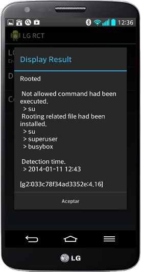

Merhabalar, bi internet sitedinden basarı garantili sözde sifır g2 aldım , adamlar rootlu cihaz yolladılar, yani ikinci el, garnti beldesi veya fatura gelmedi. Tuketici mahkemesine başvuracağim ancak cihazın root edilme tarihine ihtiyacım var, veya kitkat yüklenme tarihine, o da yüklu geldi. Radyo falan yüklemiş adam. Bu islemlerden herhangi birinin tarihini öğrenebilir miyim? Nasıl? Yardımlarınız icin şimdiden tesekkeürler arkadaşlar

Dostum telefonu resetlemişlerdi telefonu, ögrenme modu aktif olsun da yutalım diye. Ki ben de fabrika ayarlarına döndüm bilmeden çözüm için. Bu şekilde halledilemeyecek kalıcı bi şey lazım . Google play aktifleştirilmesi nedir?
Şöyle yapıyorsun şimdi
arama ekranına gel
3845#*802# yap bir menu açılıcak orada LG RCT içine gir Display Result var ona gir sana root tarihini verir
