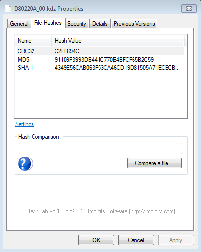

İnternetten indirilen dosyaların kayıpsız olarak indirildiğine emin olunması yada üzerinde oynanmamış olduğuna emin olunması için CRC32, MD5, yada SHA-1 Hash hesaplaması kullanılır. Bu yöntemde dosyanın orjinal hash hesaplaması ile, içindeki bir tek karakterin bile değişmesi ile yapılan hesaplama sonucu aynı çıkmaz. Dolayısıyla indirdiğiniz dosyaların bulunduğu yerlerde dosyaların hash'lerinin de verilmesi gerekir. Birçok yerde de verilir. Dosyayı indirdikten sonra Hash hesaplaması yaptırır orada verilen ile aynı olup olmadığını kontrol edersiniz. Aynı ise sorun yok demektir.
Hash hesaplaması için birçok uygulama var. Ben dosya özellikleri penceresine tab olarak eklendiği için HashTab adlı uygulamayı kullanıyorum.

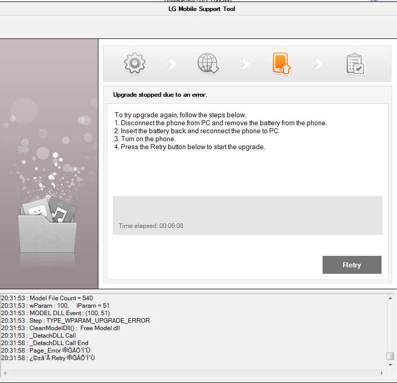

orjinal rom yüklerken rds tool ile bu hatayı alıyorum.

Telefonun üzerinde şuan hangi rom kurulu ?
Şu adımları gerçekleştirerek tekrar deneyin
- Antivirusü kapatın
- kdz dosyasının boyutunu mümkünse md5 kodunu kontrol edin
- Lg usb driver lar, ve flash toolu yeniden kurun
-Aygıt yöneticisinden portu COM41 olarak ayarlayın.

hocam dosyayı eksik indirmişim ondan olmuyormuş.
yeniden indirdim ilk sayfadaki 16 gb jb dosyasını.
fakat bu seferde %49 da takılıdı kaldı.
