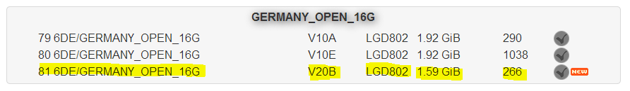

Arkadaşlar telefonda 10c yüklü bana stabil bir stock rom önerirseniz sevinirim. En stabil 10F 10G ya da 20B hangisiyse birini kuracağım teşekkürler. Birde LG pc suite ile aldığım yedeği kitkata kurabiliyor muyum?
10g Jb romlar içinde en çok begenileni kitkata geçmek istersen 20b uygun tamamen tercih meselesi. Yedek 10g de sorun çıkarmaz ama kitkatta bazı uygulamalar gelmeye bilir
Hocam peki bu almanya 20b yazan kitkat romu 1,6gb boyutunda onu mu indiriyorum. Telefonum 16GB G2.
kitkat kuracaksanız bunu indirin kurun o fotograftaki de olur tabi ki fark etmez
kurulum rehberi imzamda var yada ilk mesajdan bakın kurulum anlatılıyor
http://csmgdl.lgmobile.com/dn/downloader.dev?fileKey=FW859395432109876543213/D80220B_00.kdz
