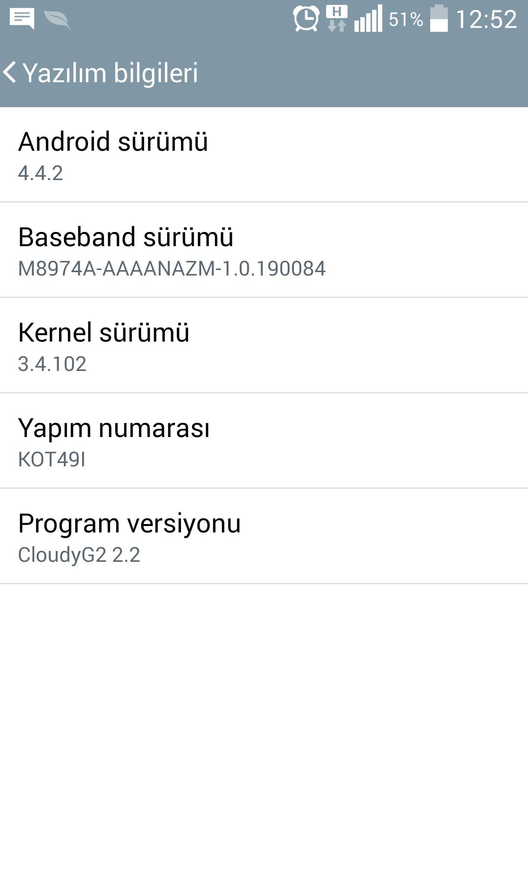

Arkadaşlar selamlar, çok uzun süredir ROM işleri ile uzak olduğum için, kullandığım G2'yi stock rom'a çevirmekten birazcık korkuyorum. Şuan Ocak'ta yüklediğim Cloudy G2 2.2 rom yüklü, Stock Rom'a dönmek, oradan da 5.0 stock rom'a geçmek istiyorum. İlk sayfayı detaylıca inceledim ama hala kafamda şüpheler var. Özellikle KDZ dosyalarınndan hangisini indirmem gerektiğinden emin olamadım. Telefonun yazılım bilgileri bölümünden çektiğim görüntüyü aşağıda, arkadaşlardan ricam, yapmam gerekeni kısaca özetleyebilirseniz çok mutlu olurum, özellikle hangi KDZ dosyasını yüklemem gerektiğini çözemedim. Telefonum Türkiye resmi garantili 16GB'lık sürüm.
Şimdiden yardımlarınız için çok teşekkür ediyorum.

Cihazınız d802tr mi d802 mi hocam ona göre bir öneride bulunayım

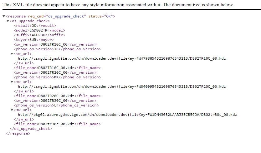

Hocam emin değilim ondan, öğrenebileceğim bir yöntem var mı? Ama hatırladığım kadarı ile Türkiye garantiliydi cihaz, TR olabilir yani. Ama dediğim gibi emin olmak lazım bir yöntemi var ise eğer.
Edit: Hocam ilk mesajdaki IMEI sorgulama yerinden sorgulattım, sanırım cihazım TR cihaz.

Tüm dosyalarınızı yedekleyip Twrp den bu dosyayı flashlayin 10c ye dönücek cihaz hard reset atacak herşey silinecek bu işlemden sonra telefonu bilgisayara bağlayıp lg support tool dan güncelleme yapın istediğiniz işlem gerçekleşmiş olur
https://mega.nz/#!BEtiFKZA!l7yDFPdVYqlYtDWM2wXQ1VMyaTBMchSbpGuRCbghLnQ
Hocam öncelikle ilgilendiğin için çok ama çok teşekkür ederim, orjinal yazılıma dönmek istememin sebebi Gear S2'nin bu yazılım ile çalışmamasıydı ama o sorunu bir şekilde halletim. Aslına bakarsan şuan orjinal yazılıma dönme ihtiyacım kalmadı, biraz da herşeyin silinecek olması gözümü korkuttu diyebilirim. Ya çok şey soruyorum farkındayım ama, acaba CloudyG2 2.2'den birşey silinmeden herhangi bir lollipop yazılıma geçme şansım var mı? Yine Cloudy ROM'u olabilir o sorun olmaz benim için. Başını ağrıtıyorum biraz ama kusura bakma

estagfurullah hocam yardımcı olmaya çalışıyorum. Evet geçebilirsiniz tabi ki hocam
öncelikle lg backup ile yedeğinizi alın media almanıza gerek yok internal storage yi silmeyeceğimiz için sorun olmaz. Eğer oyunlarınız varsa data ları neredeyse (örneğin asphalt 8 android>obb altındadır) onların yedeğini alın bilgisayara yada otg ye
yedekleme işlemini tamamladıktan sonra verdiğim dosyaları indirin
1.https://www.androidfilehost.com/?fid=24052804347782961
2.http://forum.xda-developers.com/devdb/project/dl/?id=13425&task=get
twrp ye girin internal storage hariç tüm secenekleri işaretleyip wipe yapın.
önce 1 ardından 2. linkteki dosyayı flashlayıp işlemi tamamlayın cihaz açılınca kurulumu yapıp lgbackup la aldığınız yedeği yükleyin ve yedeğini aldığınız dosyaları android dosyasındaki yerine atın işlem tamamdır.

Tekrar teşekkür ederim hocam, yedeklemeleri hallediyorum şimdi. Ondan sonra dediğin işlemleri yapıp deneyeceğim. Kitkat'tan sonra Lollipop iyi gelecek inşallah
Edit: Hocam dediğiniz işlemler ile yükseltmeyi sorunsuz bir şekilde gerçekleştirdim. Tekrar çok teşekkür ediyorum
