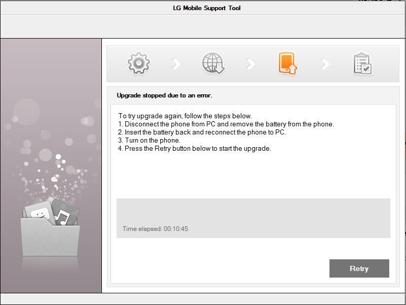

Cloudy g2 3.3 yükledim stok roma bi türlü geri donemiyorum ne pc suite ne de flash tool işe yarıor
10 yıl
Orijinalden alıntı: şoşo
Cloudy yüklemeden önce Recovery'den Nandroid Backup aldıysanız 2dk da geri yükleyebilirsiniz.
10 yıl
Hocam her zaman yaptığım bu sefer olmuyor yüzde 2de kalıyor nedense
Bu mesajda bahsedilenler: @Blacktechtonix

Orijinalden alıntı: sükût
Hocam hata verebiliyor stock kdz den zip yapılan dosyayı flashlamayi deneyin
10 yıl
Hocam bana Nandroid yedeğini almadım demeyin.
