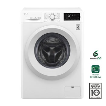

Bir diğer konu ise bir çok sitede ürün fotoğrafı yanlış, siyah kapaklı bir modelin fotoğrafı ile tanıtılıyor, hepsi birbirinden copy paste yaptıkları için ürüne ait olmayan fotoğraf hızla yayılmış, ürünün gerçek görseli aşağıdaki gibi, beyaz gövde ve beyaz kapı çerçevesi.
