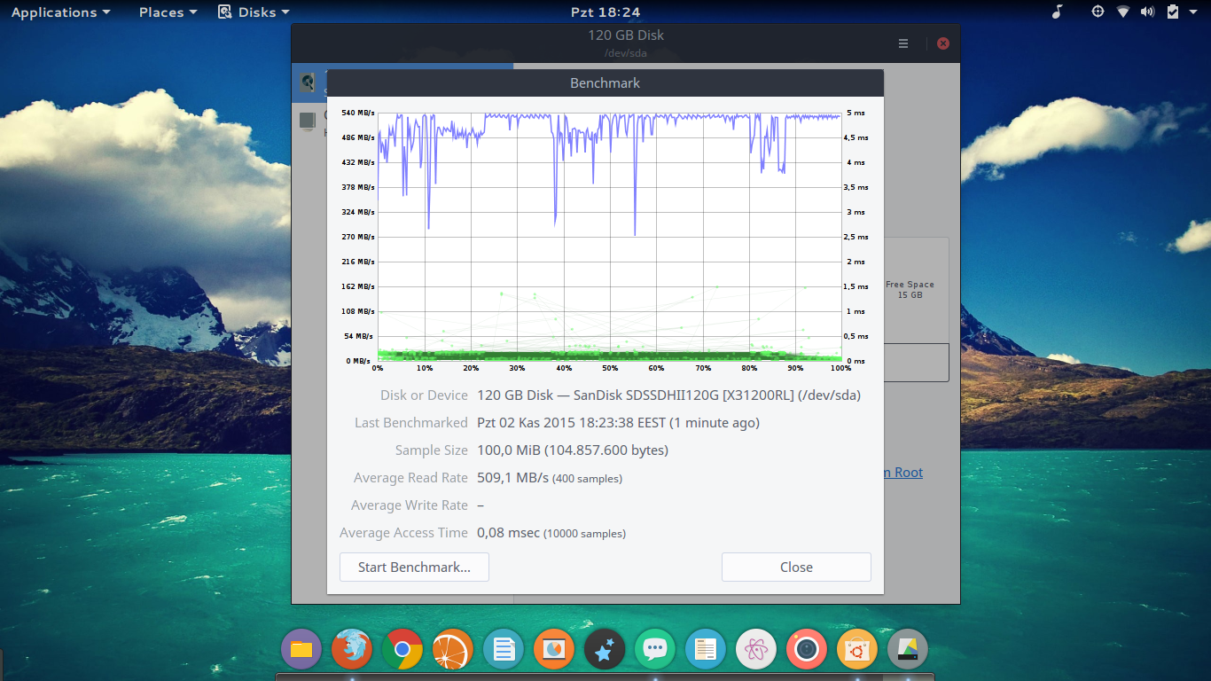

10 yıl
Sata 3'müş cihaz. SSD'yi son hız kullanıyorum.
40GB test:
< Bu mesaj bu kişi tarafından değiştirildi Mutlucan96 -- 2 Kasım 2015; 18:43:25 >
