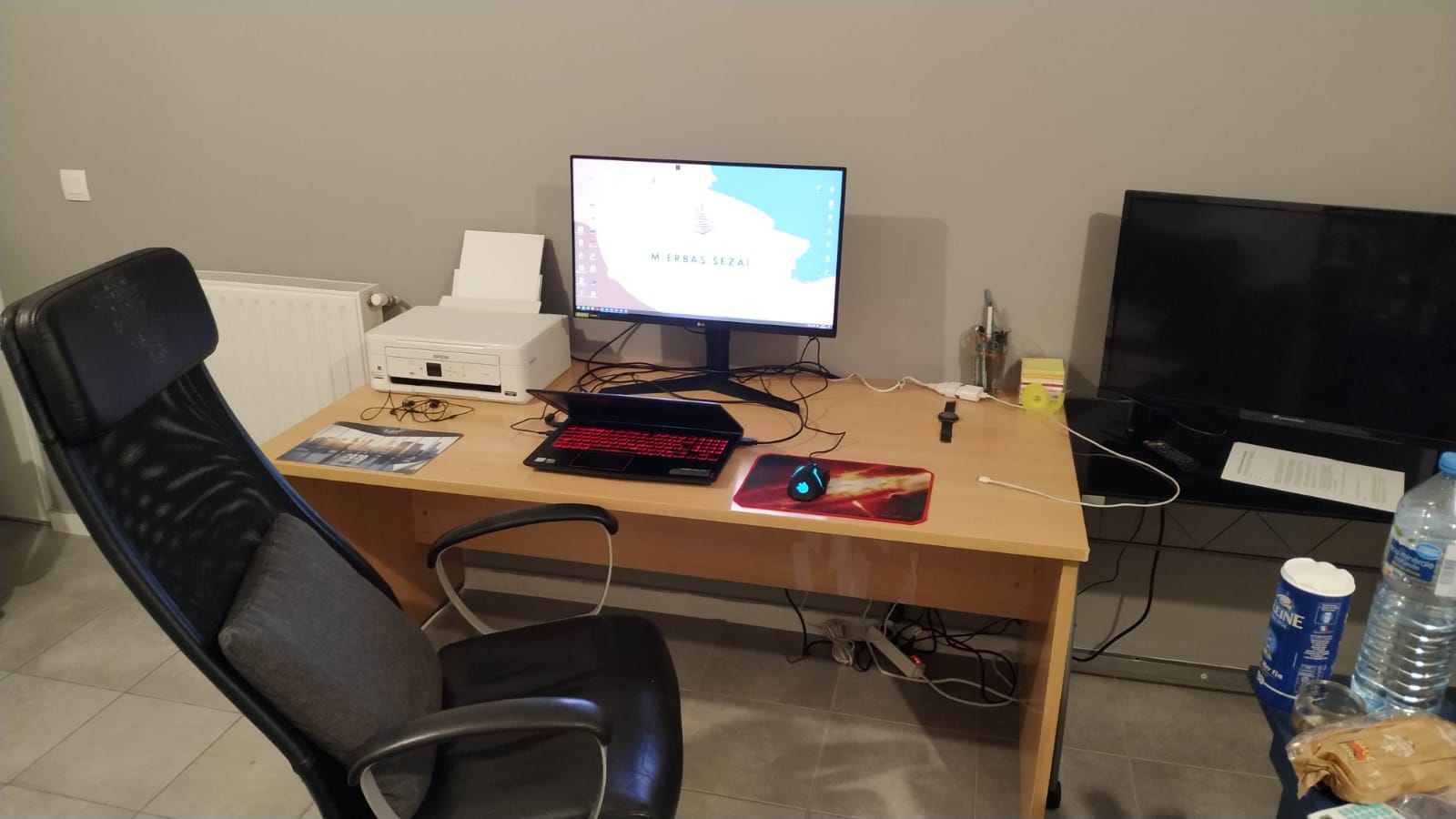

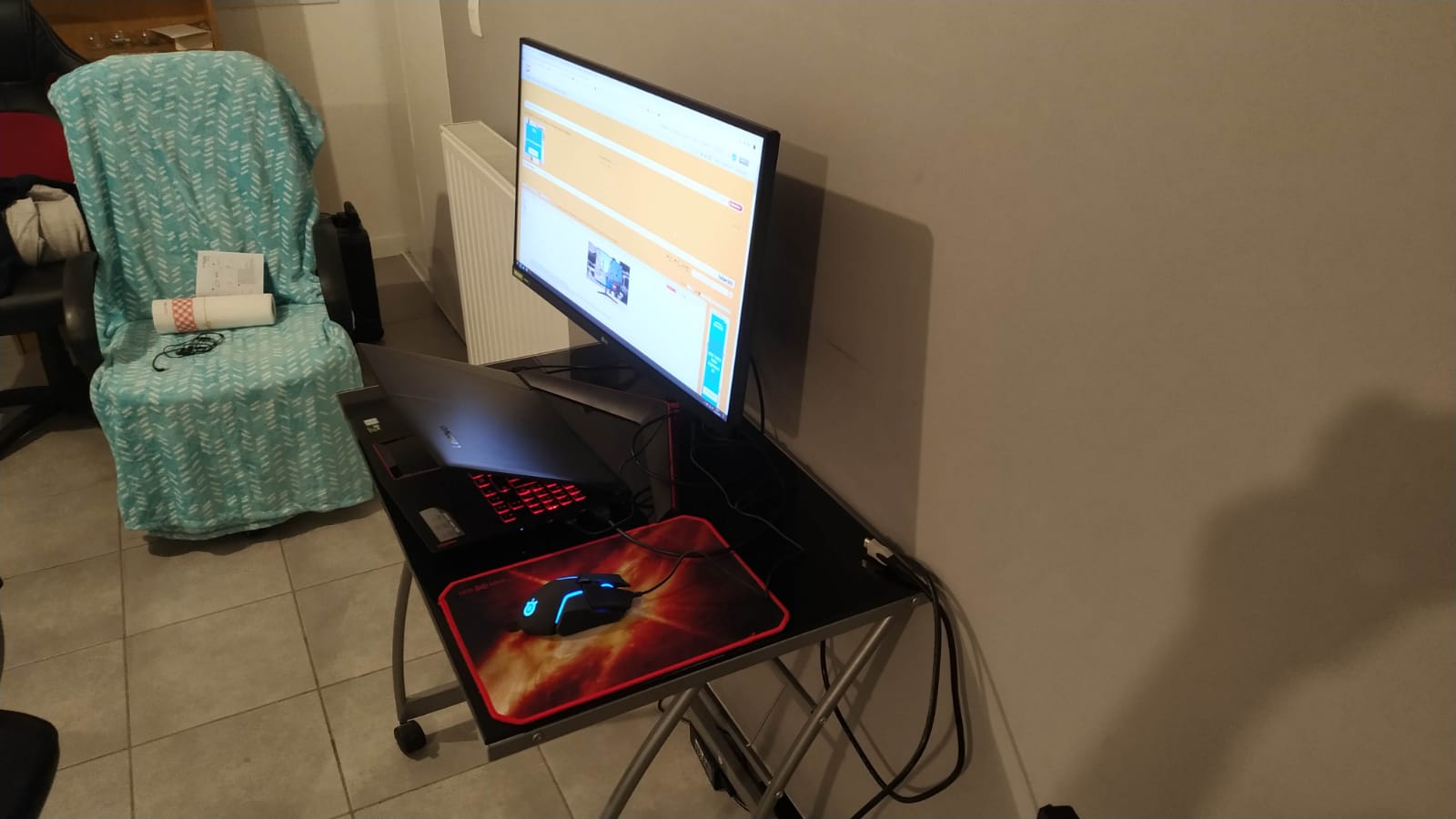

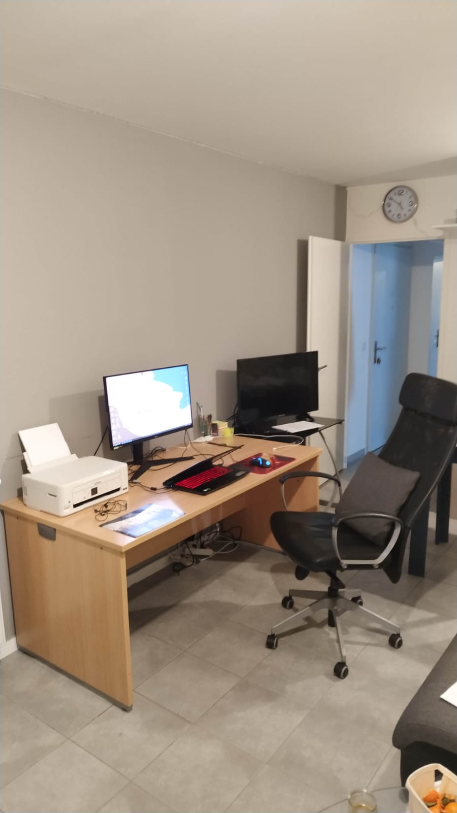

Urun elime bugun ulasti, gayet memnunum. Dunya degisti be arkadas, hayatimda hic boyle bir ekrana bakmamistim. Bu zamana kadar almamam hata olmus. Suan tek sikinti, o ekrani guncellme kablosunu takip, ekrani guncelleyememem. Programin guncelleme yapmasi icin lgnin sitesinden dosyayi indirdir, programla dosyayi secip guncelle dedigimde. Suan guncelleme yapilamiyor, ekrani kapat ac gibi bi uyari veriyor. Denedim bir kac kere. Vaz gectim :) Kafami topladigim bi zaman tekrar deneyecem. Birde displayport olayini bugun ogrendim. Laptopu kasa gibi kullandigimdan o gonderdikleri kablo olmadi, hdmi kablosu ile de 100 hz gecmiyor. Adaptor aldim kabloyu mini dp yapmak icin. Iste bole devam edip gidio :)< Resime gitmek için tıklayın > Birde klavye kulaklik aldim, onlari bekliom. Bulursam bir tanede masa alacam. Yoksa ekranin icine duscem :)
Daha tam olarak performans testine sokamadim. Laptopu kasa olarak kullanicagim icin suan displayport kablosu bekliyorum. 100 hz max suan icin. HDR modu okeyken asiri akici, tam performans alamamama ragmen. Tecrubemin detaylarini en kisa zamanda paylasacagim. Suan bile %100 TAVSIYEMDIR.< Resime gitmek için tıklayın >< Resime gitmek için tıklayın >

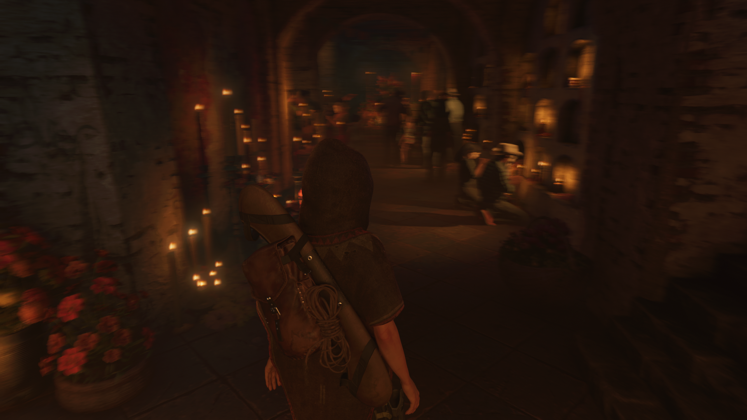

ekran kartim gtx1080 mesela tomb raider oynarken ultra ayarlarda 65-70 fps aliyorum. zaten monitorun ayarlarını actiğim zaman degisen HZ degerini görebiliyoruz oda 65-70 aralığında. bu durumda 144hz monitörün bir avantajını göremiyoruz ekran kartının işleyebildiği max. kareyi ekrana veriyor. yani ne yaparsam yapıyım şu anda 144hz monitörün avantajını göremiyorum ben doğru mu ?
örneğin aşağı koyduğum resimde ultra ayarlarda mouse'u hizlica sağa sola oynattigim zaman böyle oluyor bu durum normal mi degil mi ? yani, ani hareketlerde ki o "blur"laşma beklediğim gibi azalmadim yada yok olmadi. ben mi çok sey bekliyorum acaba ?
Tom raider da fps 60-70 olabilir, fakat tek oyun oynamıyoruz, bir çok oyunda daha yükse kare hızları deneyimliyoruz. Monitorün 60hz olsa yüksek fps aldığın oyunlarda bu avantajını kullanamayacaksın bu sefer. 144hz masaüstü kullanımda bile yumuşak ve akıcı bir deneyim sağlıyor benim için, gözden göze değişebilir bu durum.
Blurluk ise oyunun ayarlarından kaynaklanıyordur, ben tom raider dahil henüz hiç bir oyunda bu sorunu yaşamadım, doom eternal gibi yüksek tempolu bir oyunda bile yaşamadım.

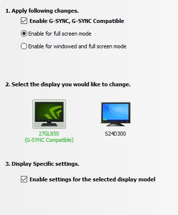

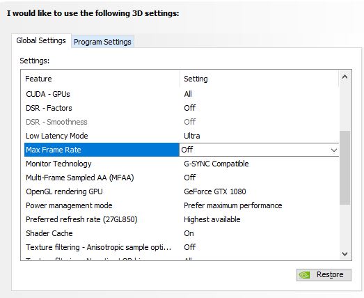

V-sync veya dikey eşitleme oyun ayarlarında kapalı, nvidia kontrol panelde ise G sync ayarlarında tam ekran modu için etkinleştir harici bir seçenek mevcutsa g sync aktif olmaz. Ayrıca max fps yide 143 olarak sabitledim. Aklıma farklı şeyler geldikçe yazarım.

gsync nvidia panelde tam ekran modu için açık.
max fps'yi nvidia control panelden mi 143 olarak ayarlamak lazim (max frame rate şuan off durumda bende)
