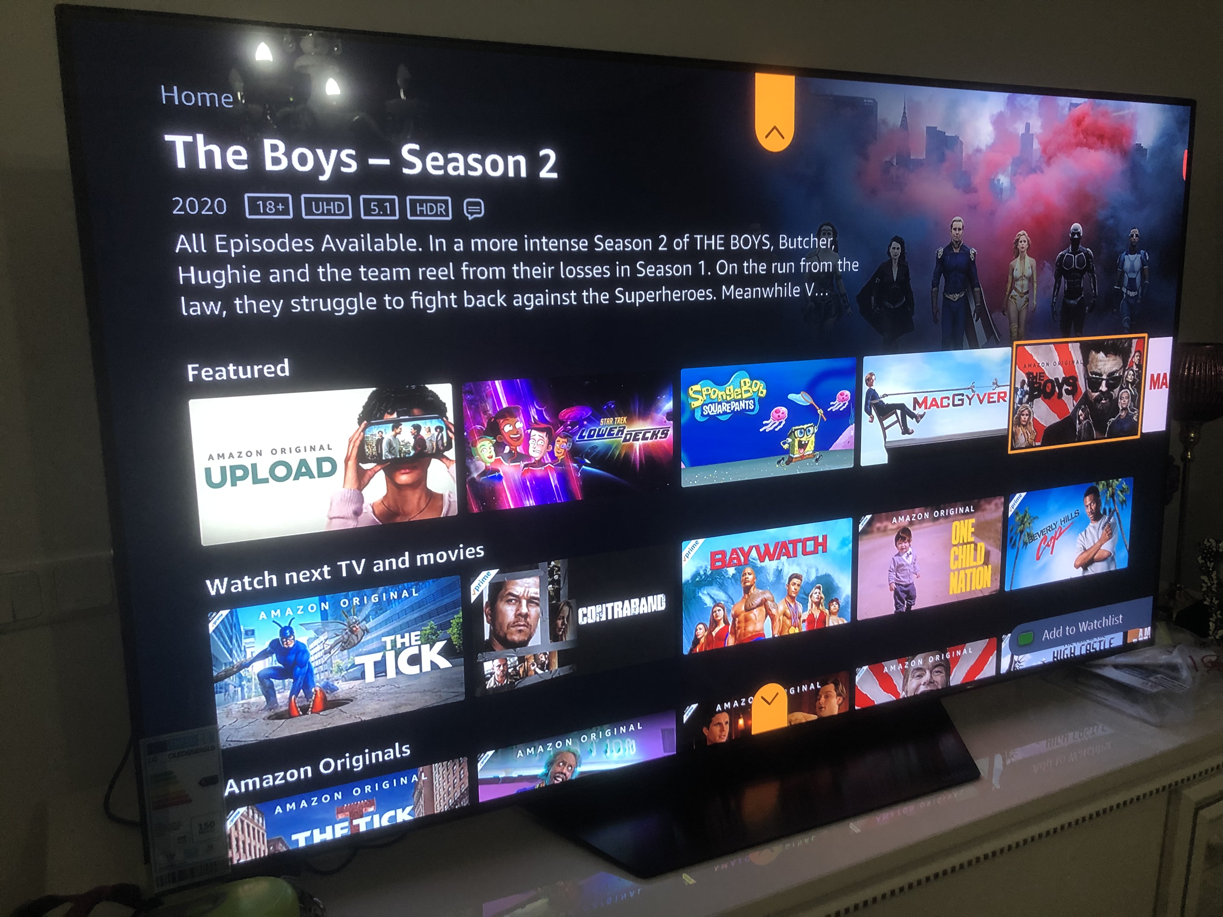

Bende 55cx ile aranıza katıldım. Başta Burak Bey olmak üzere konuyu açan tavsiye veren arkadaşlara çok teşekkür ederim 😊 çok iyiymiş ya. nişanlım o kadar para mı verilir tvye diyodu, izlediğimiz dizi vardı 1080p olmasına rağmen çok beğendi ve karanlık sahnelere bittik. Ps5te cod warzone veya cold war oynuyorum etkisini çok hissettim. Kill sayım baya arttı. 6 yıllık lg tvde oynuyodum önceden 😊 Burak Bey her şeyle ilgileniyor sağ olsun. Alacak olanlar önce Burak Beyle bi konuşsun. Ben 6-7 aydır düşer diye bekliyodum düşmüyor arkadaşlar maalesef. Dolar kuru böyle oynak olduğu sürece zam bile gelecektir...

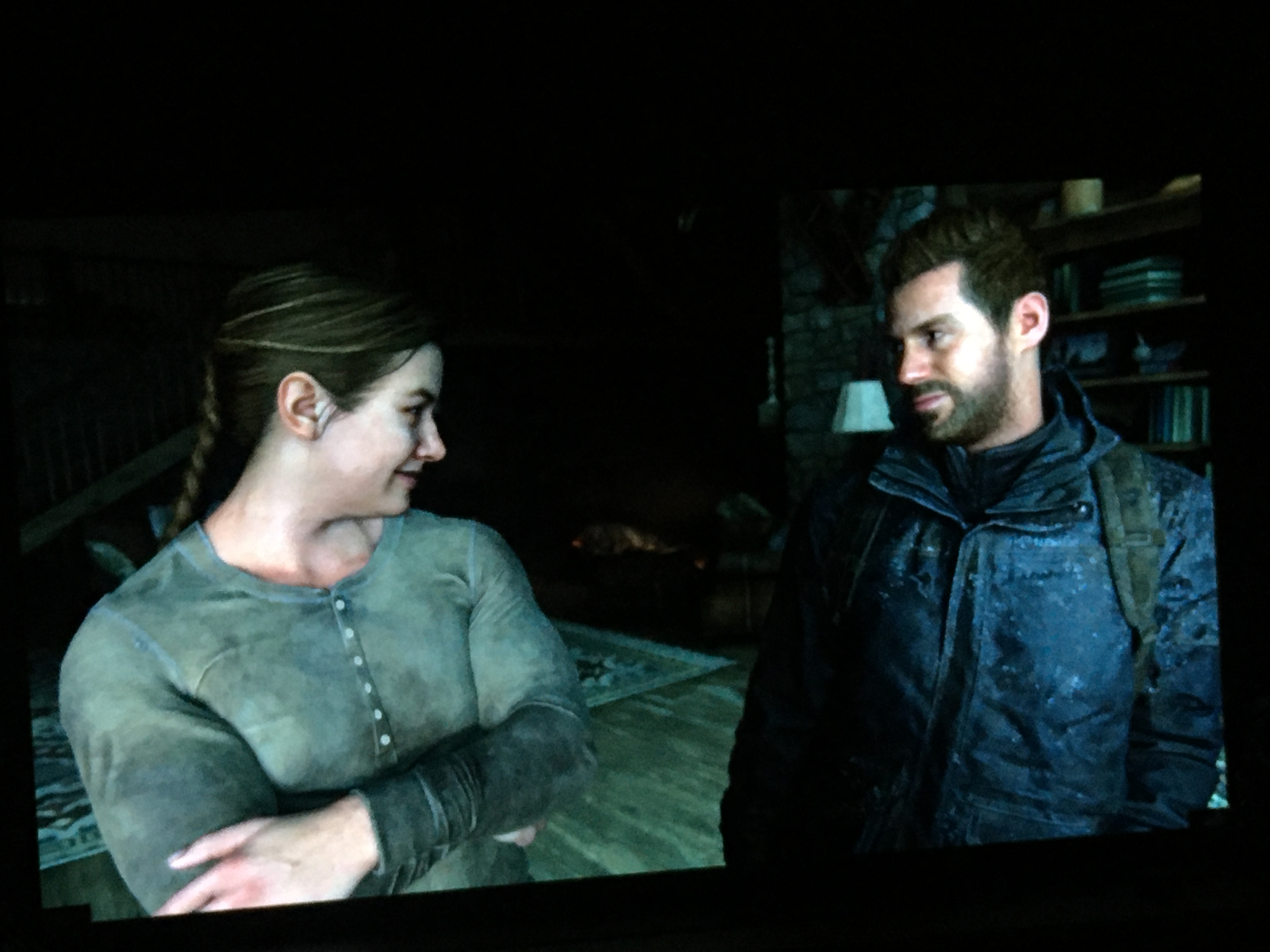

LG OLED TV'ye ve diğer ekipmanlara selam olsun. Konu ile alakası yok belki ama yeni nesil konsollar ile efsane gidiyor bu LG OLED'ler veya diğer markalar (diğer markalardan LG OLED'e geçenler varsa yazarsa super olur)
Kısa bir video. LG OLED'de o an PS5'in menüsü açık kalmış. Bunun için kusura bakmayın. :)
