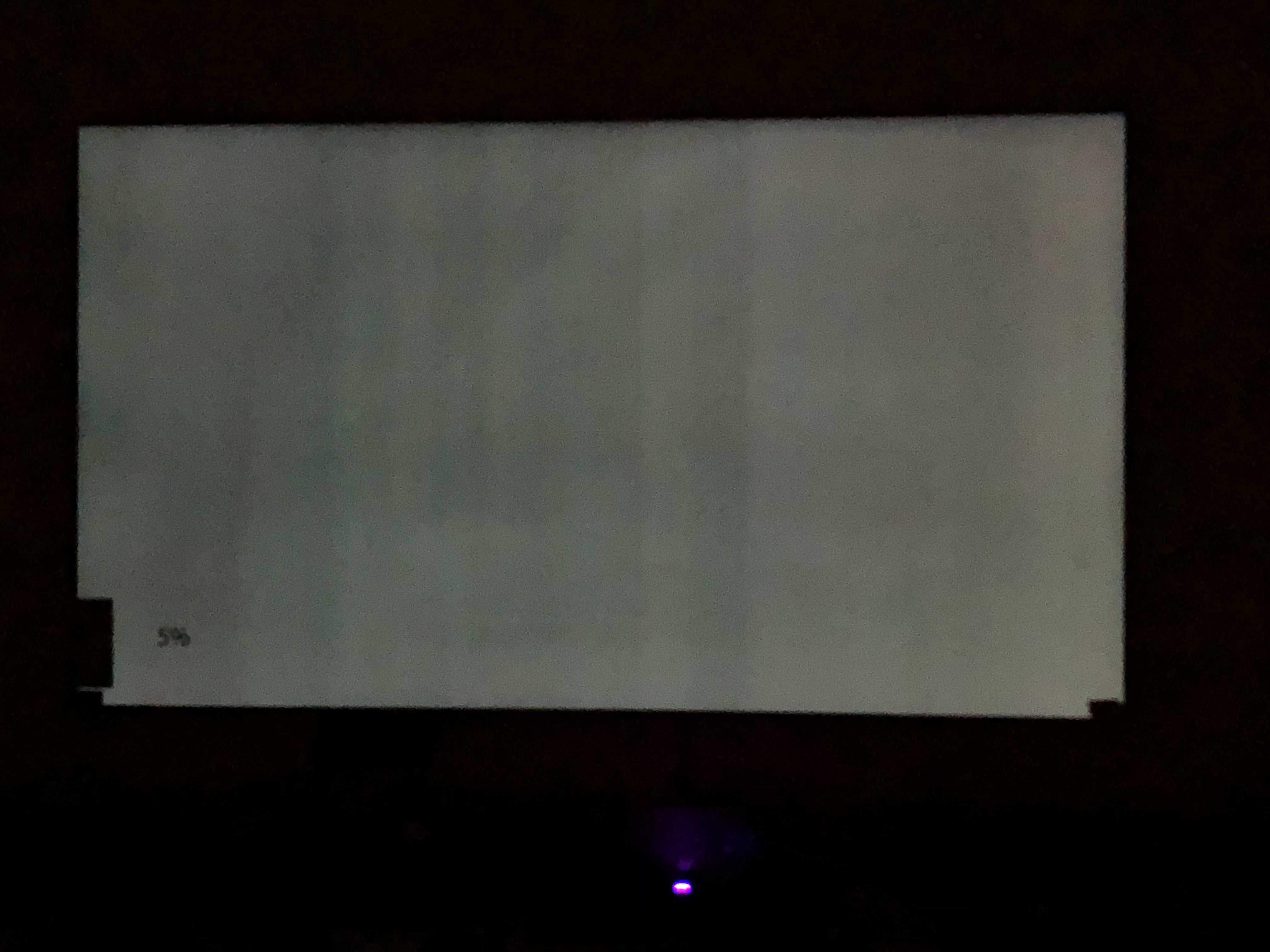

7 yıl
Hocam bu ekran görüntüsünü alırken TV'nin ayarları nasıldı?
OLED aydınlatma
kontrast
parlaklık
ECO mode kapalı mıydı?
Bu resimde rahatsız olduğunuz şey ekranın sol tarafının karanlık olması mı ?
yoksa Beyazımsı görünen kısımlarda yukarıdan aşağıya doğru beliren çizgiler mi ?

Orijinalden alıntı: Zerathull
Ayarlar buradahttps://forum.donanimhaber.com/tum-oled-paneller-banding-panelde-cizgiler-resim-paylasim-ve-tartisma-konusu--131795230#132083228
Rahatsız olduğum sol kısımdı, ancak düzeldi.
Sizce nasıl değerlendirebilir misiniz?
Ayarlari diger konu basliginda paylaşıldığı gibi yaptim. Sonuclar aşağıdaki gibi.
%5 disinda sag taraftaki karanlik belli olmuyor.
Ilk gun bu durumu gorunce tv yi kaptim servise koştum.
Tum teknik ekip toplandi baktik tv ye.
Bölgesel aydinlatmadan dolayi sol altta yazi var bunyuzden o bolum daha aydinlik sag tataf daha karanlik dedi. Banada baktikli gelmedi degil.
Evde fifa18 oynadim tv baktim 4k oled videolari izledim gozume birsey takılmadı.

7 yıl
Orijinalden alıntı: darkghost
Alıntıları Göster
Ekranin sag tarafinin daha belirgin siyah çıkmasını şu ayarlarla sağladım. Serviste de bunu gösterdim. Az once yazdığım cevabı verdiler.
Parlakligi 50 den 60 yada 40 a alinca ekranin tamami ayni tonda siyahliga kavuşuyor.
Simdi 1 saatlik piksel temizlemeye bıraktım bakalım ne olacak bitince

Z
7 yıl
Hocam paneliniz gayet iyi. Kullanimla biraz daha duzelir. Bu arada bolgesel aydinlatma isini servis sanki uydurmus gibi geldi, cunku oledde biliyorsunuz bolgesel aydinlatma diye bir sey yok, her piksel birbirinden bagimsiz calisiyor.
