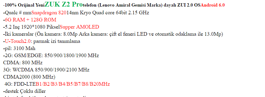

10 yıl (1681 mesaj)
Lenovo zuk z2 pro telefon snapdragon820 quad core 2.15 ghz 6g ram 128g rom 5.2 ''1920*1080 p supper amoled
Arkadaşlar bu telefon 410 dolar civarına alınır mı fiyatı uygunmudur, elimde eski telefonumun IMEİ'si var s3 mini'nin bu ımei yi bu linkte anlatıldığı gibi sorunsuzca atabilirmiyim, bir de telefonda türkçe dil desteği var diye görünüyor tanıtımı öyle yapılmış dil desteği türkçe mi kullananlar yardımcı olursa sevinirim
