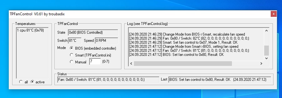

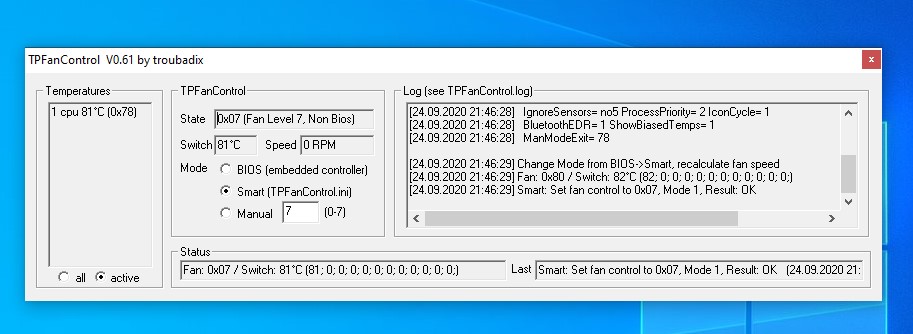

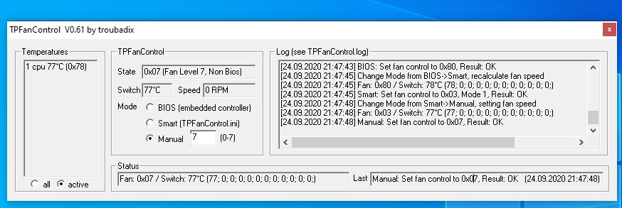

Her iki programı hem birbirinden bağımsız hemde aynı anda çalıştırdım ekran görüntülerini ekledim. Fan da herhangi bir hareket yok maalsef. Klavyem demontaj durumda sürekli fanı izliyorum. Bu arada TPFC yi ilk çalıştırdığımda fan 3300 RPM civarında görünüyordu ancak yine de çalışmıyordu. Onun ekran görüntüsnü maalesef alamadım.
Ekran görüntülerinden de görüleceği üzere Notebook Fan Conrol programında da X220 olmadığı için x230 ve X220i modellerini seçerek kontrol ettiğimde fan %100 verimle çalışıyor görünüyor ancak fanda herhangi bir hareket yok.
< Resime gitmek için tıklayın >< Resime gitmek için tıklayın >< Resime gitmek için tıklayın >< Resime gitmek için tıklayın >< Resime gitmek için tıklayın >< Resime gitmek için tıklayın >
