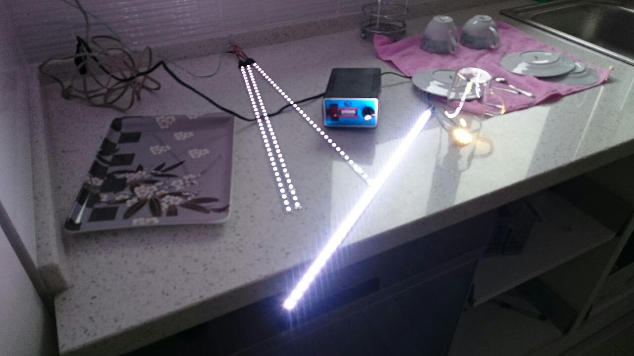

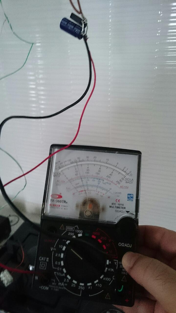

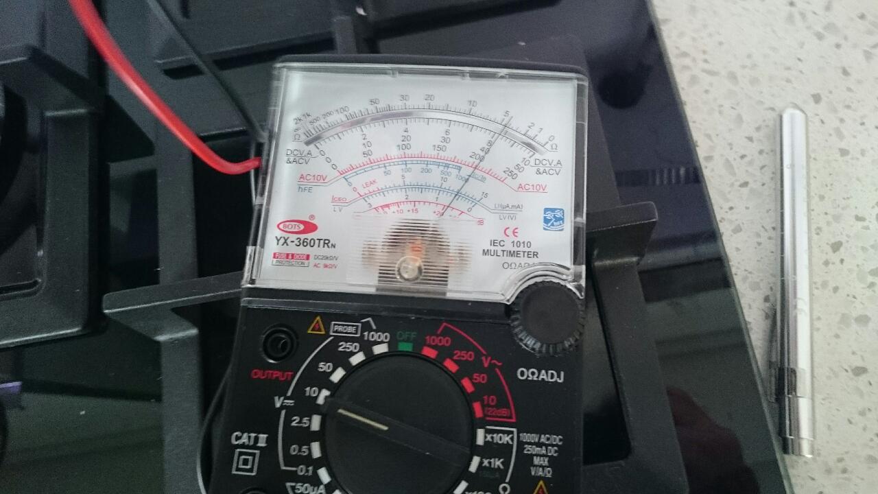

Bugün çıkış gerilimi ayarlanabilen oldukça eski ama güçlü bir trafo ve bir avometre alarak lamba devresini ölçtüm (resim 2 ve 4) Çıkış gerilimi bizim doğrultmaçtan sonra 8v'a düşüyor. Gerilimi 12v olarak alma imkanı olsa olacak gibi sanıyorum.
8 adet çubuk ledi eski trafoma bağladım, 3 tane de davlumbazın devresine bağlayıp yaktım, aralarındaki fark bariz kendini belli etti (resim 3)

Köprü diyor 1.4 volt kadar düşüm yapar. Fakat trafo çıkışına bağlanan yük trafo gücüne göre fazla ise yine voltaj düşer.

Ne hikmetse bunda 1.4v'dan fazla düştü.
